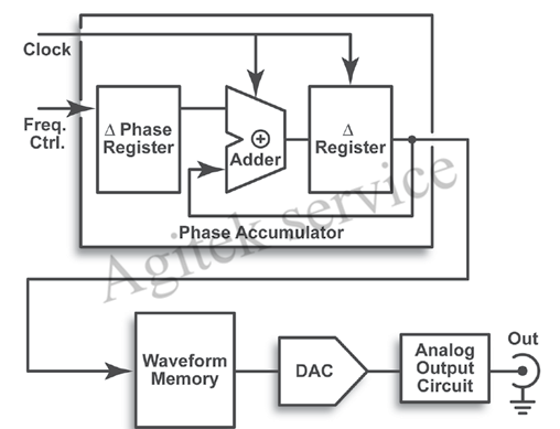

图16. 任意波形/ 函数发生器的结构( 简图)。
DDS 技术使用一个时钟频率生成仪器范围内的任何频率,来合成波形。图16 以简化形式概括了基于DDS的AFG 结构。
在相位累加器电路中,Delta (D) 相位寄存器接收来自频率控制器的指令,表示输出信号将在每个连续周期中前进的相位增量。在现代高性能AFG 中,相位分辨率可能会低到1/230,即约为1/1,000,000,000。相位累加器的输出作为AFG 波形存储器部分的时钟使用。仪器操作几乎与AWG 相同,但有一个明显例外是波形存储器一般只包含部分基本信号,如正弦波和方波。模拟输出电路基本上是一个固定频率的低通滤波器,保证只有感兴趣的编程频率( 没有时钟人工信号) 离开AFG 输出。
为了解相位累加器怎样创建频率,想象一下控制器把值1 发送到30 位D 相位寄存器。相位累加器D 输出寄存器将在每个周期中前进360 ÷ 230,因为360 度代表着仪器输出波形的一个完整周期。因此,D 相位寄存器值1 在AFG 范围内生成频率最低的波形,要求整整2D 增量,创建一个周期。电路将保持在这一频率,直到D 相位寄存器加载一个新值。
大于1 的值将更迅速地前进通过360 度,生成更高的输出频率 ( 某些AFG 采用不同的方法:它们跳过某些样点,从而更快地阅读存储器,提高输出频率)。唯一的变化是相位值由频率控制器提供,根本不需要改变主时钟频率。此外,它允许波形从波形周期内的任何点开始。

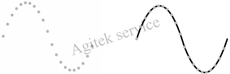

图17. ( 左) 表示正弦波的一串样点;( 右) 重建的正弦波。

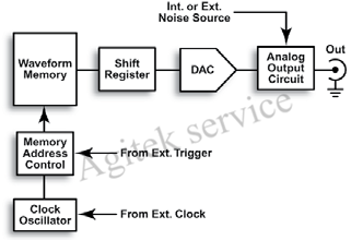

图18. 任意波形发生器的结构( 简图)
从本质上看,任意波形发生器 (AWG) 是一种完善的播放系统,它根据存储的数字数据提供波形,这些数字数据描述了AC 信号不断变化的电压电平。它是一种方框图看起来很简单的工具。为解释AWG 概念,我们举一个大家熟悉的例子,比如实时读出存储数据的唱片机( 在AWG 中是自己的波形存储器;在唱片机中是唱片本身)。它们都输出一个模拟信号或波形。为理解AWG,首先必需掌握数字采样的广义概念。顾名思义,数字采样是使用样点或数据点定义一个信号,这些样点或数据点沿着波形的斜率表示一串电压测量。通过使用示波器等仪器实际测量波形,或使用图形或数学技术,可以确定这些样点。图17 ( 左) 说明了一串样点。尽管曲线使其得间隔似乎发生变化,但所有这些点都以统一的时间间隔采样。在AWG 中,采样的值以二进制形式存储在快速随机存取存储器(RAM) 中。
通过使用存储的信息,可以读回存储器位置,通过数模转换器(DAC) 输入数据点,在任何时间重建信号( 下图)。图17 ( 右) 说明了结果。注意AWG 的输出电路在样点之间滤波,以连接各个点,创建干净的不间断的波形形状。DUT 不会把这些点“看作”离散的点,而是看作连续的模拟波形。
图18 是实现这些操作的AWG 简化的方框图。

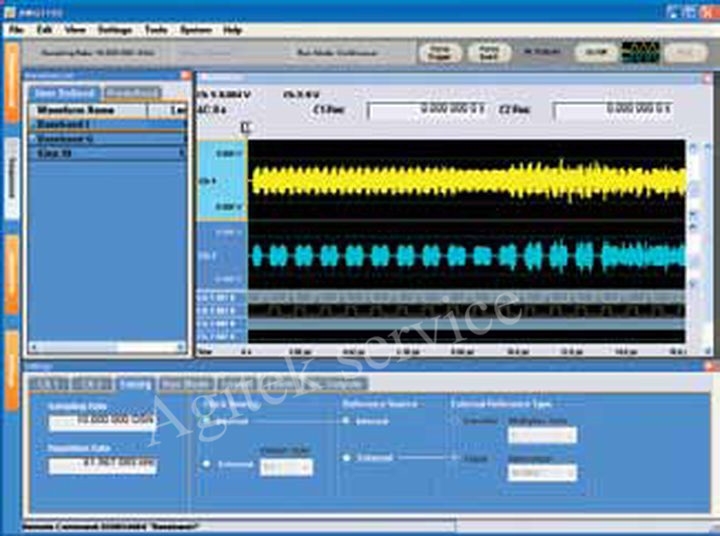

图20. AWG 用户界面,其中显示了用来选择菜单的设置栏。
注意,上面的任何参数都不控制仪器生成的实际波形。这一功能位于编辑/ 控制屏幕上的菜单中。触摸面板或鼠标选择感兴趣的视图,其可能会提供控制功能,在图形用户界面中定义顺序或数字输出设置,如图20所示。在启动这样一个页面后,您只需使用数字键盘和/ 或通用滚动旋钮填空即可。
