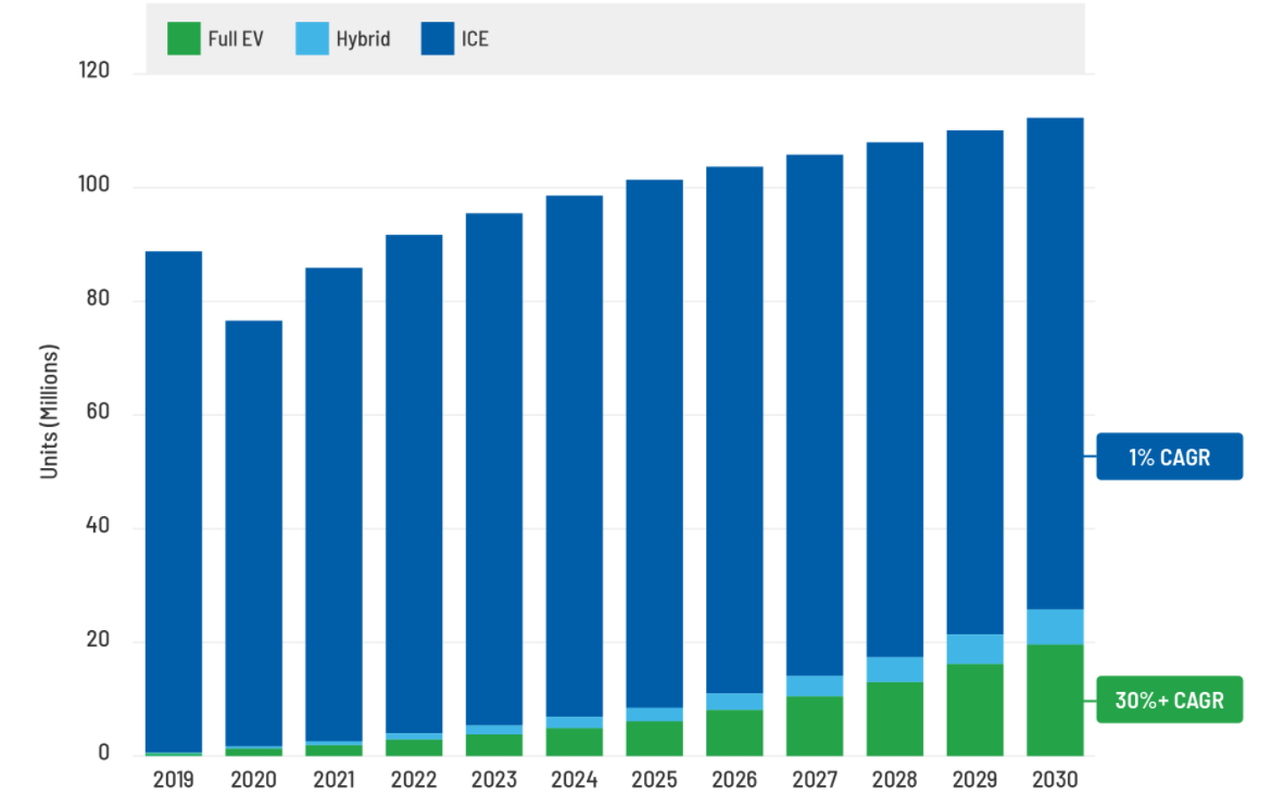

poYBAGG2wk6AX7n-AAC6i0zVt84516.png?imageView2/2/w/550
图1. 2030年电动汽车在整体汽车销量中的占比预计将达到约20%至25%

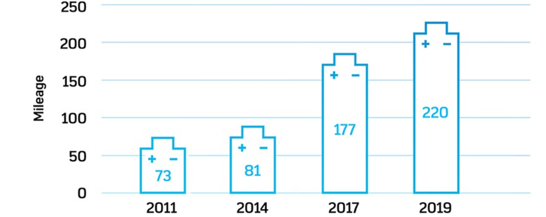

poYBAGG2wmCAdH1qAAHLH89yR9g300.png?imageView2/2/w/550
图2. 电动汽车电池的续航里程增加
随着BMS性能不断提高,电池将能更好地支持电动汽车行驶里程的延长和自动驾驶汽车的传感器。
