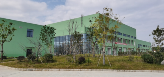

某区建筑垃圾处理设施新建工程(一期)项目为市政府重大工程。总用地面积为34137平方米,总建筑面积约16471.07平方米。工程包括拆除垃圾生产线、装修垃圾生产线、辅助设备系统等以及相关建筑垃圾处理一体化车间,综合楼,消防水池及泵房,生产废水池及与其配套室外总体等。

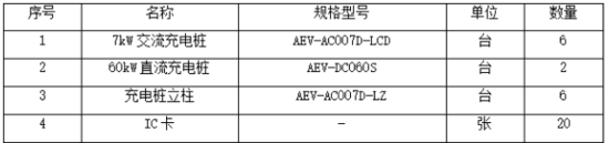

充电车位计划安装2个60kW的直流充电桩和6个7kW的交流充电桩。同时配备了多张射频卡,支持扫码,刷卡等多种充电方式,完善了用户体验,实现了项目目标。

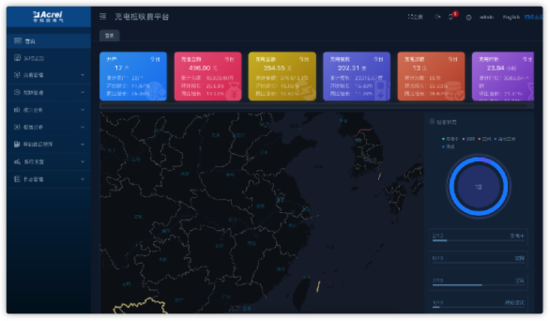

1.1 云平台主要功能
①数据概览:统计该账户下所有充电站的充电数据统计。
②充电站信息统计:地图上显示该账户下所有充电站的定位,以及所有充电桩的状态统计
③地图查询:地图查询站点信息
④充电站监控:
可以按站点名称进行筛选,显示站点详情、充电枪列表、统计订单信息、故障记录;
可以按充电枪编号、状态、功率筛选充电枪列表;
点击某个充电枪编号后在进入充电枪监控页面;
实时监测变压器负荷,当负荷超过50%时,系统会限制新增开始充电的充电桩的功率,降为50%,当变压器负荷超过80%时,系统将不允许新增充电桩开始充电,直到负荷下降为止。
⑤充电枪监控:统计该充电枪的订单信息,显示订单列表,故障列表1、充电过程中,实时显示电参量,点击实时曲线,在弹出框中显示电参量的实时曲线2、点击订单列表中的订单编号,跳转到该订单的详情页面。

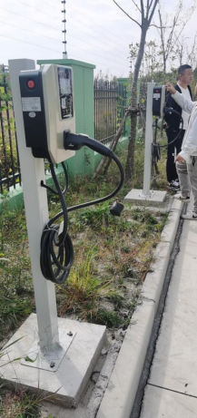

3.3 现场实物图
