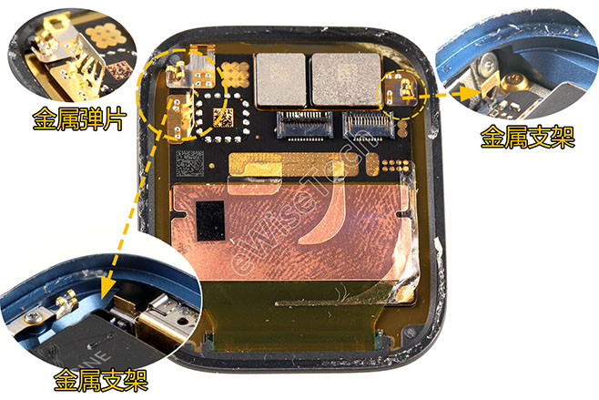

Apple Watch 7拆解方式依然采用从屏幕开始,加热屏幕与表壳间的防水密封胶,打开屏幕。屏幕与主板之间通过FPC软板连接,采用ZIF连接器。主板与屏幕之间连接软板用石墨贴纸覆盖贴合固定在屏幕背面。
pYYBAGGzOeqAerOPAAGHFMTkV7M405.png?imageView2/2/w/550
屏幕与表壳间接地软板取消了。在显示屏背面接口板两侧有3处金属弹片。金属弹片分别对应手表表壳内3处金属支架。

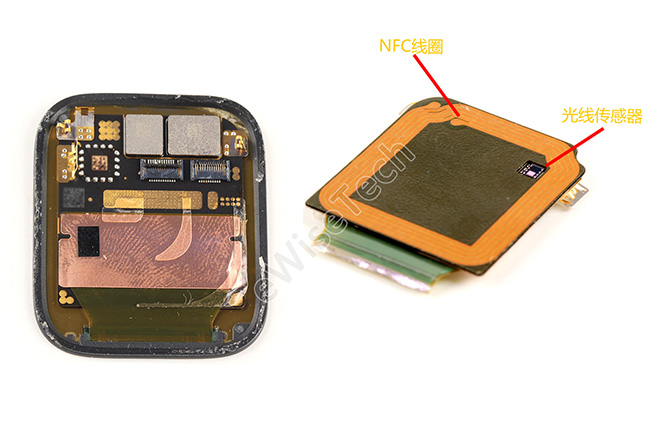

Apple Watch7(41毫米)采用1.75英寸全天候视网膜显示屏 (LTPO OLED)分辨率352 x 430,904平方毫米显示面积。屏幕背面集成NFC线圈和1颗光线传感器。

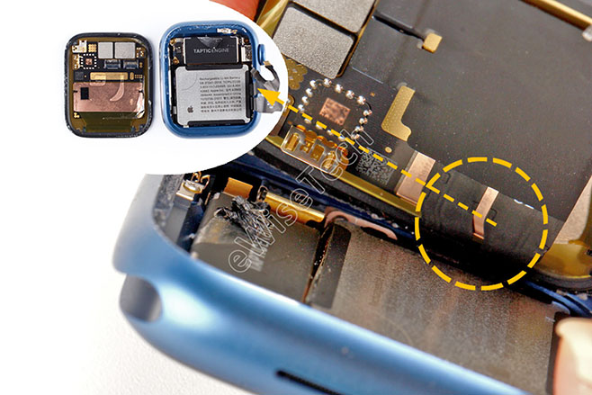

Apple Watch7内部布局与前几代的Apple Watch差距不大,线性振动器和电池位于手表上层,取下3颗固定螺丝,断开振动器底部软板,取下振动器。
pYYBAGGzOfWAcRXyAAD38T8i6uE728.png?imageView2/2/w/550

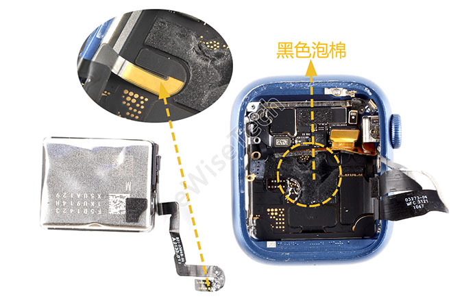

电池取消了前几代所用的BTB连接方式,改用点焊方式固定,表面贴有黑色贴纸。电池为铝壳锂离子电池,用泡棉胶贴合固定。
poYBAGGzOfqAAv7mAAFTPupKEzs854.png?imageView2/2/w/550
铝壳封装锂离子电池,型号A2663,电池容量284mAh。与Apple Watch6(38毫米)相比容量增加18.1mAh。

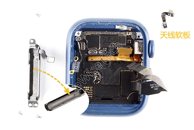

表壳左侧为通过3颗螺丝固定的扬声器和气压计模块,扬声器气压计模块配有防水硅胶圈和防尘泡棉。右上角有一个天线软板,采用微型RF射频连接器连接。
poYBAGGzOgSARkQrAAEsaNdPaQ8883.png?imageView2/2/w/550

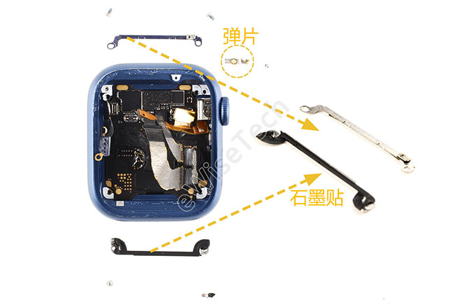

表壳与底壳主板之间用2根不锈钢片4颗螺丝固定,其中1根钢片表面贴有石墨贴纸。

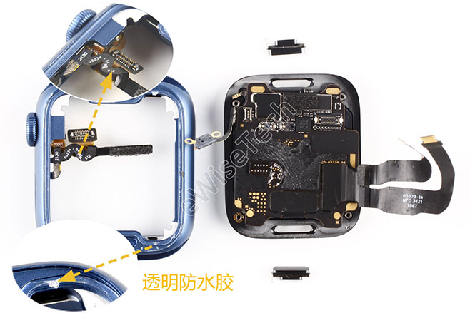

断开表冠软板与主板之间的BTB连接器,侧键麦克风软板用点焊连接表冠软板上,通过表冠软板一同连接主板。表壳与底壳之间用透明防水胶贴合固定,适当加热后用薄片撬开底壳和主板。
pYYBAGGzOg2AU81LAAE21K9tn2k442.png?imageView2/2/w/550

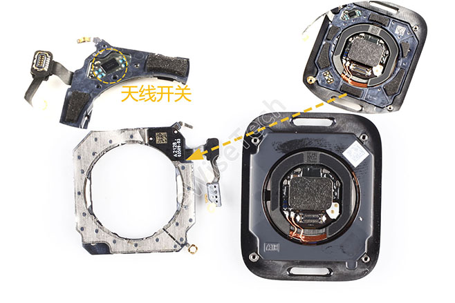

Apple Watch7底壳组件与Apple Watch6的基本一样,配有采用双面胶固定的金属天线罩。天线罩正面为塑胶材料,表面贴有6块泡棉橡胶用来支撑主板。一侧有用防水胶覆盖,内有1颗天线开关芯片。天线罩背面为金属材料。

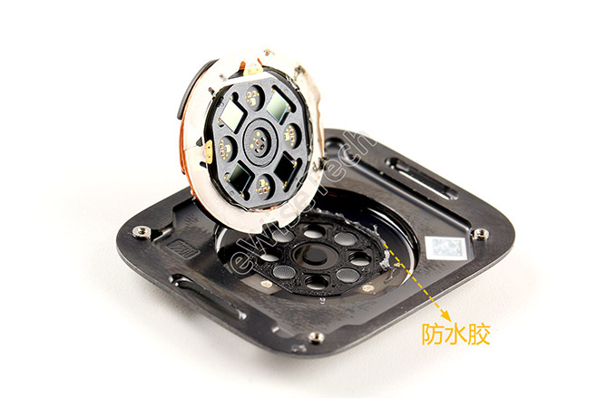

心率小板和无线充电线圈之间通过锡焊方式连接,用泡棉胶固定在底壳上。充电线圈下方软板与底壳之间有一层防水胶。线圈外保护壳面积明显增加。
心率板背面4颗心率传感器呈十字布局。传感器周边共有8颗2种规格发光二极管,这8颗发光二极管为电极式心率检测和血氧检测共用,配合各自APP算法来实现心电图和血氧检测功能。

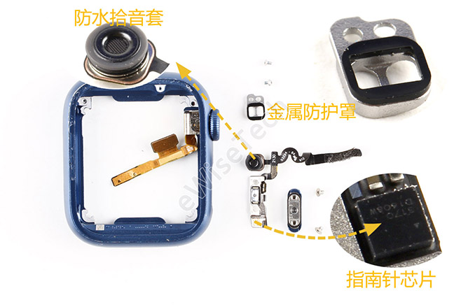

侧键通过2颗螺丝固定在手表右侧,软板上还集成1颗麦克风,配有防水拾音套。麦克风背面配有金属防护罩,防护罩上有黑色防水泡棉,侧键支撑与按键之间有防水胶圈,侧键软板背面集成1颗指南针芯片。

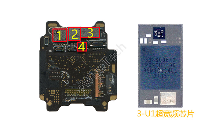

主板正面主要IC(下图):
pYYBAGGzOiWAP3yBAAGj3iczIgU360.png?imageView2/2/w/550
1、Skyworks-RF功率放大器
2、Broadcom-BCM47764KUBG-GNSS接收机
3、Universal Scientific Industrial-338S00642(U1)-超宽频芯片
4、Bosch-加速度计和陀螺仪芯片

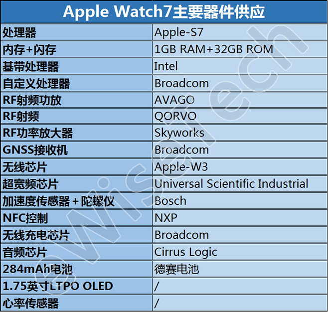

Apple Watch7的芯片方案上除中央处理器外,在射频,音频、存储、电源等方面基本与Apple Watch6保持一致。无线连接方案依然采用苹果自家W3无线芯片+U1超宽频芯片组合,整个方案中Broadcom、BOSCH、SKYWORKS、AVAGO、QORVO、NXP等国外芯片厂商依然在列。(编:Judy)
