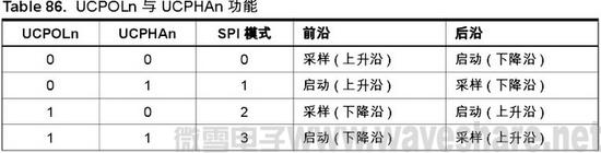

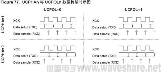

ATmega88有四种 XCKn (SCK)相位与极性的组合与串行数据有关,具体由 UCPHAn与UCPOLn决 定。 数据传输的时序图请见 Figure77。 数据位的移出与锁定发生在 XCKn 信号的相反边沿,以保证有足够的时间使数据稳定。UCPOLn 与 UCPHAn 的功能总结见 Table86。改变这两位的设置将破坏正在进行的通讯。 。
ATmega88 UCPOLn 与 UCPHAn 功能
ATmega88 UCPHAn 与 UCPOLn 数据传输时序图
