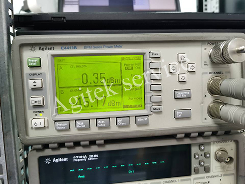

输出电平超差大
检测过程

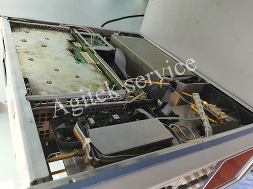

经检测,仪器3G以下,20G左右输出电平超差大,放大滤波微波开关单元损坏。
维修过程

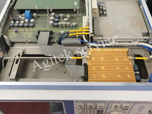

更换放大滤波微波开关单元损坏组件,调整检测仪器。
维修结果
仪器开机后,输出电平正常,完成修复。
