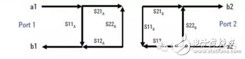

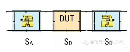

在实际的测量过程中,测试的结果包含了测试夹具所带来的误差。我们可以把被测件和夹具描述成一组S参数,如图 1‑1所示。
SD:代表被测件的S参数
SA / SB : 代表被测件左右两侧夹具的S参数
如何使用ADS处理网络分析仪测量传输线的S参数
图 1-1 通过夹具测量被测件
去嵌入技术就是在已知夹具的S参数(SA/ SB)的基础上,把被测件的S参数从总的测量的被测件和夹具一起的S参数中分离出来的运算过程。
去嵌入技术运用了电路网络的矩阵计算。为了运算上的方便往往先将S参数转换到T参数来进行级联运算。
所以对于夹具上的器件最终测量的结果为
因此只要事先获得测试夹具的T矩阵就可以在测试中将其的影响消除掉,具体公式如下:
一般的去嵌入步骤为
a 获得测试夹具的数学模型,可以使用S参数或者T参数来分别表示测试夹具的每半个部分
b 对矢量网络分析仪做全双端口校准以及测量,测量结果包括夹具以及被测件的数据
c 将S参数转换到T参数
d 使用去嵌入的公式对测量结果进行去嵌入
e 将结果转换为S参数SD。

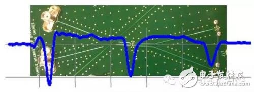

图 1‑2展示了一块通孔作为被测件的测试板。通孔结构作为被研究的对象在两段均匀传输线的中间,传输线的两端是SMA的转接器,用来连接网络分析仪,测量通孔的S参数。在这个例子中,我们关心的被测件是通孔。为了进行测量,通孔处于夹具的中间(夹具包括SMA连接器以及连接通孔的传输线)。从图 1‑2上蓝色的TDR响应曲线可以看出,SMA转接器带来了不可忽视的不连续性,传输线也不是完全均匀。在传输过程中可以观测到阻抗的波动,同时也带来了传输损耗。

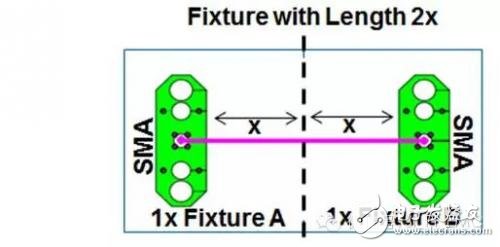

AFR技术是在被测件两边的夹具是镜像对称的情况下实现的。在这样的情况下,需要做一个夹具的校准件用来提取夹具的S参数。校准件的形式是把两侧的夹具直接连接在一起形成一个两倍于单侧夹具长度的直通结构。这种校准件通常被叫做2X直通参考夹具,如图 1‑3所示。
图1-3 2X直通参考夹具
虽然单侧的夹具并不是对称的,但当两个对称的夹具级联后,新的2X直通参考夹具校准件是镜像对称的,所以通过测试得到的校准件的S参数中,S11=S22,S21=S12,可以得到两个已知量,并不足够求解出单侧夹具S参数(S21A=S12A)的三个未知量,如图 1‑4所示。
图 1-4 S参数级联

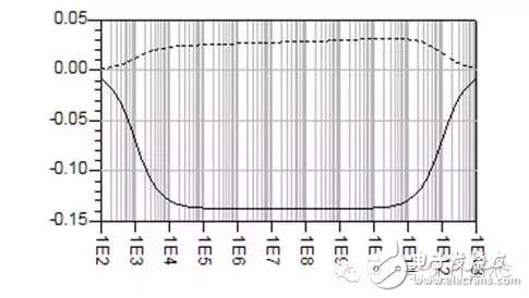

图 1‑5和图 1‑6显示的是采用Svesson/Djordjevic模型的介电常数随频率变化的趋势,介质的具体参数如下:
Er = 4.6
TanD = 0.03
FreqForEpsrTanD = 1 GHz
HighFreqForTanD = 1 THz
LowFreqForTanD = 1 kHz
图 1-6 介电常数的虚部以及损耗角正切随频率的变化

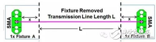

用来提取PCB介电常数的电路是一根长度L为1inch的带状线,为了测试带状线的S参数,带状线两侧分别是由SMA转接器、焊盘和传输线组成的夹具 A和夹具B,夹具A和夹具B在设计成镜像对称的结构,如图 1‑7所示。
使用Keysight的网络分析仪测试图 1‑7的电路的S参数,端口阻抗是50Ohm,测量频率的范围是10MHz~40 GHz。把测量的结果保存为touchstone格式的文件 MD_2p4in_T.s2p。
图 1-7 待测电路

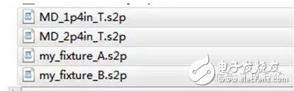

将光盘压缩文件中的.s2p文件(如图 1‑9)放入PCB_Parm_ExtracTIon_wrkdata文件夹中,有四个文件。
图 1-9 测量的S参数文件

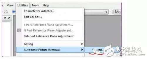

运行Keysight PhysicalLayer Test System软件(以下简称PLTS),在主窗口运行菜单栏 Utilities =》 Automatic Fixture Removal =》 Wizard…(图 1‑14)。
图 1-14 运行AFR

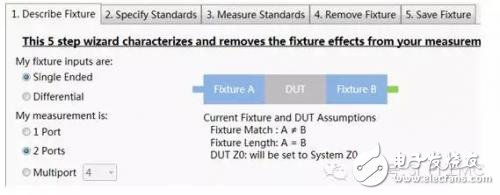

在弹出的窗口中进行AFR每一步的设置,在页面1,选择单端信号双端口测量(图 1‑15)。
图 1-15 AFR-页面1

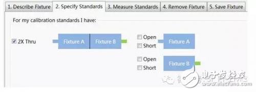

在页面2中选择“2X Thru”(图 1‑16),即夹具A和夹具B直通,在AFR技术的双端口直通S参数提取中,认为夹具A的S21和夹具B的S12传输函数是一样的。
图 1-16 AFR-页面2

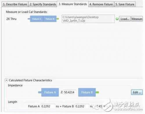

在AFR wizard页面3中load之前测量得到的S参数文件“MD_1p4in_T.s2p”。Load之后会在页面的下方计算出夹具中传输线的特性阻抗以及夹具的传输时延,如图 1‑17。

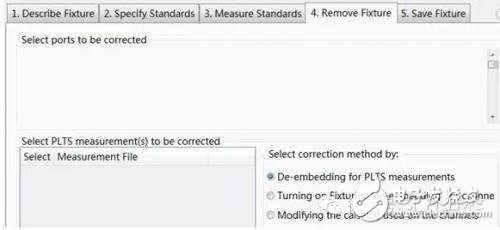

在页面4选择“De-embeddingfor PLTS measurements”(图 1‑18)。
图 1-18 AFR-页面4

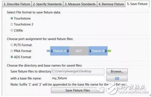

在页面5按照图 1‑19进行选择,并选择输出文件名“my_fixture”,点击“SaveFixture Files”,将会有两个.s2p文件生成,分别代表两个夹具的S参数。
