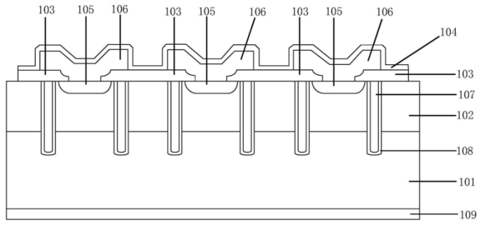

如上图,为该专利中发明的双向TVS器件的结构示意图,这种双向TVS器件包括:衬底101、外延层102、有源区105、隔离槽、主氧化层103、图形化的第一金属层106以及第二金属层109。其中,外延层设置于衬底的上侧方,其材料通常选用P型外延层,且厚度可根据需求进行配置。
隔离槽从外延层的表面延申至沉底内,其贯穿外延层而延申至衬底内,其具有的隔离功能可以将使得各有源区分隔独立,能够防止各个有源区之间横向电场的干扰。基于隔离槽的深度,可以将不同的外延层部隔离开来,并且其中填充有槽内多晶硅107。在这种结构中,有源区为N+有源区,衬底为N型衬底,外延层为P型外延层,因此三者可形成NPN结构。
该方案基于填充有多晶硅的隔离槽,其贯穿外延层而延伸至衬底,因此可改善PN结结边缘的电势分布,增强器件的防浪涌能力,同时,槽内填充的多晶硅也可进一步提升防浪涌能力。
此外,该双向TVS器件还包括有钝化层104,钝化层设置于主氧化层和第一金属层的相背于外延层的一侧,其能够减少氧化层中的各种电荷,可以保护电路及内部互连线免受机械和化学损伤,达到增强器件对离子玷污的阻挡能力,从而起到保护作用的材料层。

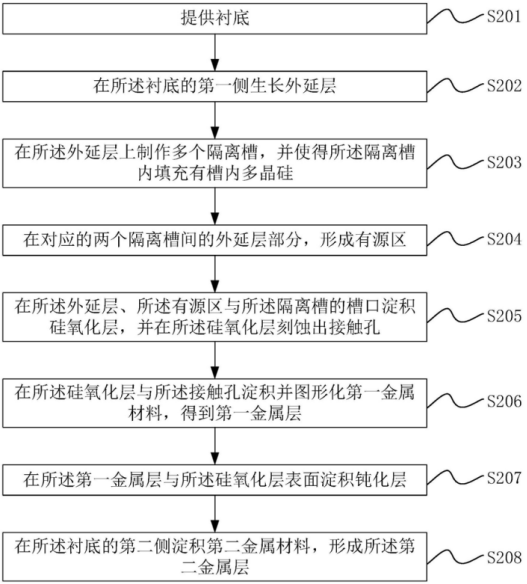

如上图,为这种双向TVS器件的制备方法的流程示意图,该方案首先在衬底上生长外延层。当有了外延层后,即可在其上制作隔离槽,并在隔离槽内填充槽内多晶硅,其中需要执行包括掩膜形成、刻蚀、生长等多个步骤。
其次,在对应的两个隔离槽间的外延层部分形成有源区域,第一PN结和第二PN结就形成于该区域中。并且外延层、有源区域和隔离槽的槽口沉淀主氧化层,在主氧化层上刻蚀出接触孔,通过接触孔图形化第一金属材料,其穿过接触孔与有源区连接。
最后,在第一金属层和主氧化层表面淀积钝化层,在衬底的第二侧淀积第二金属材料以形成第二金属层,最终形成的双向的低容TVS器件。
以上就是芯导科技发明的双向TVS器件及其制备方法,相对于嵌入普通二极管的结构形式,该方案中的结构不仅可有效避免有源区面积减小后ESD防护能力弱的问题,也具备制造工艺简单的优点,从而可以降低其制造成本。
