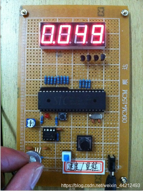

说明
1、单片机是通用的无论51还是52、无论stc还是at都一样,引脚功能都一样。
程序也是一样的。
2、原理图中的.ddb、.Bkp等格式是要用protelse打开的,没有软件的不要紧,
我已帮您转换成word格式和pdf格式的了。
3、程序中的.c文件可以用记事本(文本文档)打开,就是程序了。其他的是写程序是自动生成的,没什么用的。
4、可以按照正面布局,不要按照实物的背面焊接,要按照原理图焊接。
数码管脚位排布说明:
正面朝自己,秒点在下,左下为1脚,逆时针排布,左上为最后一个脚!请坛友焊接前弄清脚位排布再焊接!祝你们成功!
废话不多说,直接上实物图:
说明

给CSDN论坛的朋友们分享一个51单片机做的霍尔自行车里程测速仪,资料很全 程序 设计论文都有.

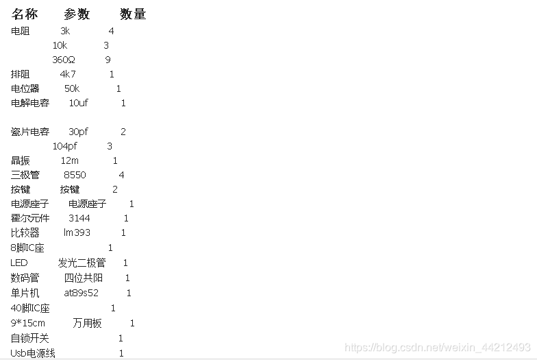

BOM LIST
