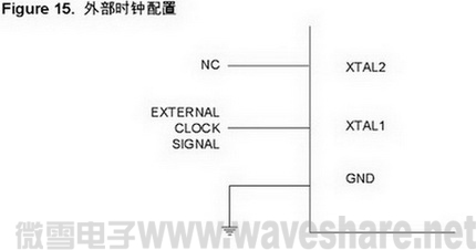

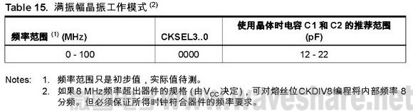

芯片可用外部时钟源驱动,如Figure15所示。此时CKSEL熔丝位必须按照Table15编程。
ATmega168满振幅晶振工作模式
ATmega168外部时钟配置

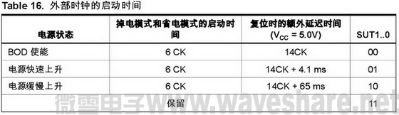

选择了这个振荡源之后,启动时间由熔丝位 SUT确定,如 Table16 所示。
ATmega168外部时钟的启动时间
