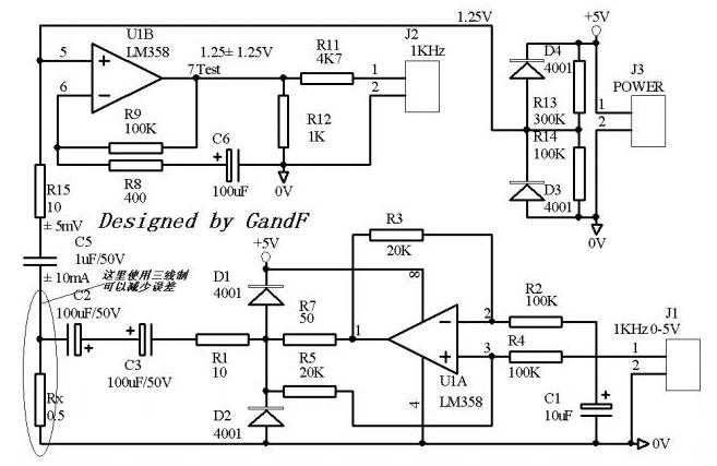

  电池内阻测试仪的校准
  蓄电池内阻测试仪计量校正方法:
  1、按[电源]开关打开蓄电池内资测试仪。
  说明:
  打开测试仪后,可根据需要打开/关闭LCD背光。
  计量校正用于仪表的校准。测量前选择一个标准电池,即选择一个电池,的测出它的电压值,作为标准电压。
  2、按数字键4选择[4.系统管理]。
  3、输入密码:88888888。
  4、按数字键2选择[2.计量校正]。
  5、将夹具短接,按确认按钮,进行自校。
  6、自校需要大约3分钟,等屏幕上的数字稳定后,按确认按钮。
  7、输入标准电压。
  8、用夹具连接标准电源(电池),测量电压。
  电池内阻测试仪电路图
  测量范围:0 – 500m欧(10mA 1KHz)
  PCB使用M8电子负载附加部分电路。过后和M8电子负载整合。
  原理:由M8产生1KHz方波,由放大器产生10mA 1KHz交变恒流输出源,经过测试电阻后,产生交变电压信号经过250倍放大,再由M8的快速同步相移ADC检出值。
  C2、C3两个电容可以用一个47uF/50V的无极性电容代替。耐压为50V是为了测高电压电池内阻。
