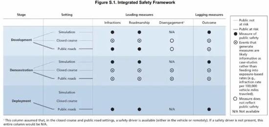

RAND公司《衡量自动车辆安全:构建框架》
兰德公司(RAND)2018年发布了一份自动驾驶安全衡量框架的报告Measuring Automated Vehicle Safety: Forging a Framework,提出了一个用于测量配备ADS自动驾驶系统的车辆安全性的部分框架。在开发该框架时,考虑了如何定义ADS安全性、如何测量ADS安全性以及如何传达对AV的了解和理解。报告旨在提供一个框架,讨论如何以技术和公司中立的方式衡量安全性。
呈现了在不同环境(模拟、封闭场地、公共道路,有、无安全驾驶员)中针对不同阶段(开发、验证和部署)可以采用的安全衡量方法,
在报告中明确了自动驾驶汽车生命周期中的三个阶段——开发、验证和投放,并将碰撞事故次数、交通违规次数、和“公路驾驶技能”(roadmanship)作为评定自动驾驶安全性的指标。
采用 Haddon 矩阵对碰撞因素进行分析,以便进行测量与干预。
    测量框架聚焦于系统和生态系统级
    Integrated Safety Framework

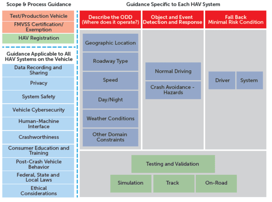

          美国AV 3.0提出的12项安全要素
          美国AV 3.0中提出了自动驾驶车辆开发、开放道路测试、应用相关最主要的安全要素,包括:系统安全、ODD(Operational Design Domain)、OEDR功能、Fallback(Minimal Risk Condition)、网络安全、数据记录、碰撞安全性(成员保护)、碰撞后处置(Post Crash)、自动驾驶车辆行为、验证与测试、人机界面(HMI)、用户教育与培训、联邦和当地法规。
          车辆性能指南框架/Framework for Vehicle Performance Guidance
