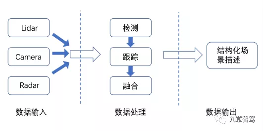

我们先从简单的模型入手,把感知模块拆分成数据输入、数据处理、数据输出三个部分,再分别对每个部分进行深入探讨。

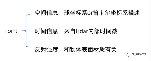

这里先介绍一下点的描述参数。如下图所示,单个反射点的信息主要包括空间信息、时间戳和反射强度。其中,由于Lidar的工作原理不同,机械旋转式Lidar通常会使用径向距离(radius)、俯仰角(elevation)、方位角(azimuth)来表示点的空间位置,而半固态/固态Lidar,通常使用笛卡尔坐标系下xyz来表示点的空间位置。

虽然不同的Lidar设备厂家描述点云的数据形式不同,发送出来的格式不同,但究其本质都是对点云的数据描述。因此,各大厂商的Lidar发送出来的数据结构都是类似的。在此,我们以Velodyne 16线Lidar为例讲述。

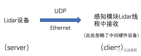

在数据发送方式上,有些Lidar厂商选用网线连接工控机,基于UDP传输协议(User Datagram Protocol)发送Lidar硬件打包好的Data Block。
自动驾驶感知数据闭环简析
图7.  Lidar数据发送机制
UDP是一个无连接协议,传输数据之前的源端和终端不建立连接,不维护连接状态以及收发状态,也就是说,在UDP方式下Lidar设备只需要单方面发送数据,并不需要考虑通信是否成功。选择这样的发送方式可以保证Lidar向下游的发送不间断、无延迟,在提高发送效率的同时,也保证了Lidar硬件和下游系统的独立性。
通过这种方式,Lidar设备将打包好的点云数据发送出去,下游系统通过预先设置好的通信协议接收数据并进入点云数据的处理流程。

从上游获取到感知模块需要的数据以后,感知模块就需要对这些数据进行处理。参考Apollo开源项目的感知框架图,我们可以看到Lidar、Camera、Radar的数据是先分成三条线路处理的,然后再把各条路线的数据进行融合,得到最终的输出。
简单来讲,可以分为传感器数据预处理、检测、跟踪和融合。

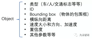

Lidar和Camera的物体检测,虽然数据输入端不同,但是通过神经网络后,输出的检测物体都具有同样的数据结构。其中主要包括被检测物体的类型、ID、包围框(bounding box,框顶点集合,2D或3D形式)、横纵向距离、速度、加速度、置信度等等。当然,不同类型的被检测物体也会存在不一样的描述特征,比如红绿灯类型的障碍物就需要颜色信息,车道线类型的物体不是输出包围框,而是输出若干个车道线上的关键点(通过连接这些点构成完整的车道线)。

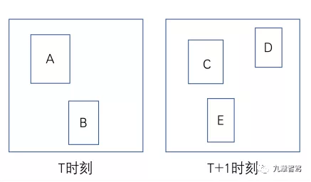

在单帧数据中检测到我们关注的物体后,我们仍然需要知道障碍物(车辆、行人)是如何运动的,场景中障碍物的运动信息(轨迹、速度变化等)对于后面预测这些障碍物运动轨迹和控制自车运动至关重要。想要得到障碍物的历史运动状态,就需要一些历史帧信息,从连贯的历史帧信息(例如,研究从历史第10帧到当前帧这一段连续时序过程)中挖掘出物体的运动状态。
通常使用的方法是,分析前后帧内检测到的同一障碍物。如果上一帧出现的物体在下一帧也出现了,那么前后帧内出现的同一个物体可以用相同的ID来表示,并把检测结果按照时间序列存储,这样就得到了某物体在两帧时间内的运动状态,包括速度变化、位置变化、方向变化等等。在连续帧内不断使用上述过程,就能得到物体的历史运动状态。以上就是一个跟踪过程。
那么工程师们是如何确认前后帧中的同一个物体呢?通常情况下,是使用ROI(前后帧内物体包围框的交并比)这一指标来匹配。以图14为例,在T时刻检测到了A和B两个障碍物,在T+1时刻检测到了C、D和E三个障碍物。其中包围框(bounding box)可以表示被检测物体在图中的位置。根据bounding box的位置,很容易发现A与C的重叠度很大,B与E的重叠度也很大,那么就有理由相信,在这连续的两个时刻内,A与C,B与E都分别代表了同一个物体。
当然,这种方法成立有一个前提,一般在10帧率的检测过程中,也就是0.1s内,被检测物体的运动位置变化不是足够大,这样才能有前后帧bounding box的重叠度,才能用来衡量匹配过程。

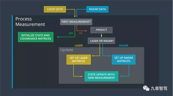

图17.  Lidar和Radar数据的前融合逻辑 图片来源:优达学城无人驾驶工程师学位
上图简单介绍了Lidar和Radar数据融合的逻辑。在首次获取数据时,先初始化Kalman滤波器的各个矩阵参数,接下来对两类数据进行预测和更新,最后输出融合后障碍物的位置、速度。
