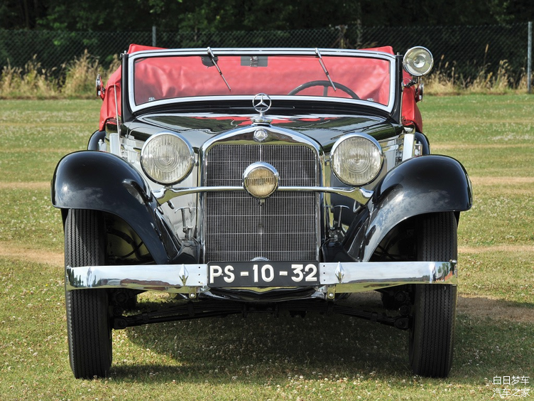

这是一台经过修复的奔驰290 Cabriolet A(W18),诞生于1933年的工业神作。造型和设计是可以逃脱时代的轮回的,但技术不行,就像这对大而无神的白炽灯。
在此之前,人类还经历过煤油灯、乙炔灯时代,每一次迭代的目的很明确:更稳定、更亮、更持久。而以上的诉求,早起是为了行车安全考虑,到了战后经济复苏行业蓬勃发展的年代,车灯的设计和照明功能也要考虑到整体设计中。

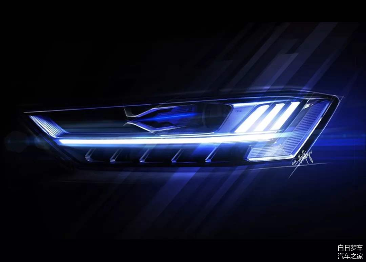

当消费者对大灯技术的概念还停留在“卤素/LED/激光”、“自适应远近光、随动”这些功能性技术应用时,各大车厂已经摁着供应商的脑袋,成吨成吨得丢出了“ADB、IFS、DLP、DMD...”这些名词。
说灯是汽车的眼睛,其实也符合发展规律:先是保证能看见,再考虑如何让自己更好看,但新时代下这双眼睛还要能互动,要目光如炬、要顾盼生辉,总之要能传情达意。

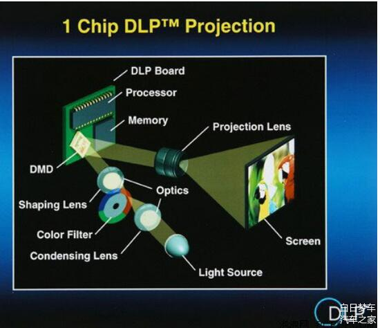

回到智己的DLP技术这边,这是一种数字投影灯光技术。技术首次亮相于2018年TI德州仪器在CES展上带来的高分辨率DLP车灯解决方案。核心特点简化主要是:可编程以及高分辨率,其他附带的优势为高亮度、快速刷新图像、光源兼容性等。
如果无法体会到这些核心优势能带来多少应用上的可能性,请自行脑补一下下面这两个东西:

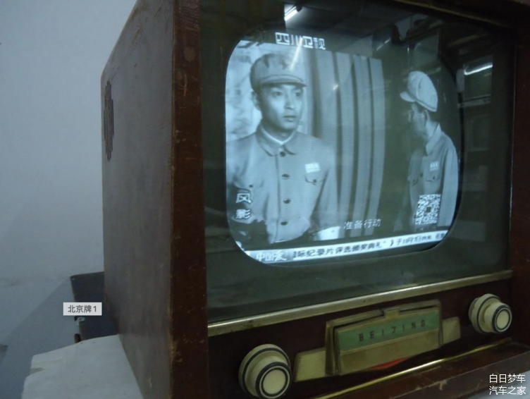

新款的iMac也只是比古代电视机多了亿点点可编程、高分辨率、高刷新率、数字信号兼容性等的优势而已。
DLP机构的主要包含:光源、颜色管理系统、散热系统、照明及投影元件。光源通滤色、裁剪后照射到DMD芯片,DMD芯片是一个包含上百万反射镜面的半导体光开关,接受处理数字信号(下图中0/1),通过这上百万的反射镜面反转投影,实现百万级别像素的呈像。
更重要的是,以上的过程集成度高,并支持编程。两者合二为一,为车人交互、车车交互提供了技术基础。

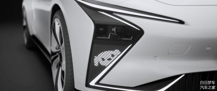

相比TI刚刚推出DLP时主打的100万像素水平, 智己L7 ( 参数 | 询价 ) 的DLP像素高达260万,并配备了独立的Linux操作系统和TI提供的芯片。

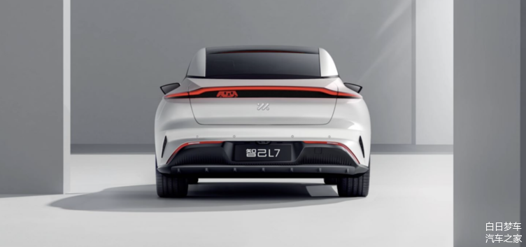

那么ISC这时候可以登场了,官方名称智能交互尾灯,实际上是前大灯的DLP技术补充,ISC技术可以做到对前后方车辆、行人等交通参与者的信息展示,如DLP在提示行人优先通过车头时,尾部的显示区域可以把“行人通过请避让”打在公屏上。
比如L7控制前后总计5000颗LED显示灯组的是TI最新的汽车级48通道 LED驱动器TLC6C5748-Q1,也是目前最贵的产品之一,标准采购价格就达到300美金,还处于常年缺货状态。

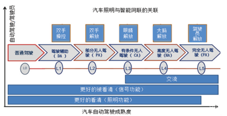

是从功能定义场景转变为场景定义功能,也就是说厂商在汽车生产出厂时只是提供了一个可供编程和OTA升级的灯光基础硬件,随着自动驾驶和车路协同的发展,各个交通参与者都有新的交互需求,车辆可以随时调整自己的定位,匹配自身的角色。
而目前来看,光是承载人、车、路三角关系中,最合适的媒介。
但最后依然要表达一个很实际的担忧,从智能化提出伊始,法规几乎都是跟着技术跑。TI拿出DLP方案也是2018年的事,就相关技术应用而言全球都站在相同的起跑线上。
太激进会成为影响道路安全的干扰;太保守会成为美好的技术泡沫,法规的推进给技术以合法的身份也是极为重要的决定性因素。
