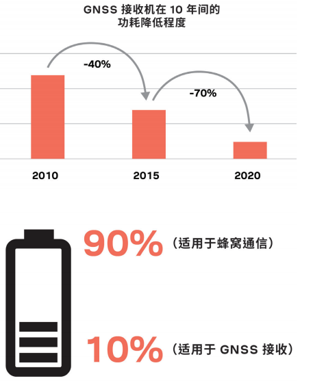

特别是在消费、工业和汽车跟踪用例中,全球导航卫星系统 (GNSS) 接收机长期以来一直被视为耗电大户。早在2010年,单频段接收机在连续跟踪模式下的功耗稍高于120 mW。到 2015 年,功耗已降至 70 mW 左右。如今,凭借技术改进,跟踪应用的功耗仅为 25 mW。
在过去的五年里,GNSS 技术的功耗已攀升到新的高度。如今的低功耗 GNSS 接收机可以跟踪更多的卫星星座,每个星座都支持多个频段,从而以更快的速度、更低的功耗提供更高定位精度。在某些用例中,GNSS 接收机的功耗可以降低到终端设备电力预算的百分之十以下。

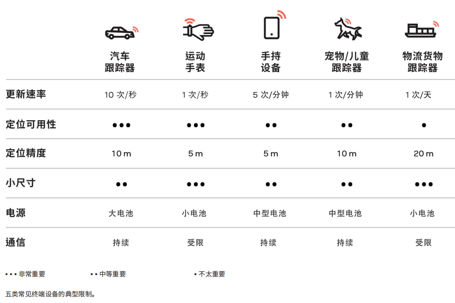

产品开发人员可以使用哪些省电选项来平衡 GNSS 接收机的精度、性能、尺寸和成本,在很大程度上取决于他们的应用场景。例如,运动手表的尺寸较小,通常仅配备小型天线和电池,因此需要相对高的 1 Hz 更新速率,并且对 GNSS 性能有着苛刻的要求。大多数运动手表仅提供有限的互联网连接(通过智能手机)。
物流货物跟踪器对于更新速率和GNSS 接收机性能方面的要求较为宽松,但需要使用小型电池运行数月。介于两者之间的是手持设备以及宠物和儿童跟踪器。
汽车跟踪器自成一类,特点包括对尺寸限制要求低、可使用电源供电以及使用蜂窝数据进行持续通信。
下表概述了五类终端设备的常见限制,给定终端设备的具体限制将取决于其用例所规定的特定要求,并且可能与下面提供的示例有所不同。

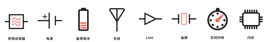

最佳元器件选择
选择低功耗的元器件(LNA、晶振、实时时钟)会小幅改善 GNSS 接收机运行期间的总功耗。
电源
虽然 GNSS 设备在较窄的电压范围内运行,但其有一个最佳电压,在该电压下,可最大限度地降低功耗。所选的用于提供正确电压的元器件也会影响 GNSS 接收机的整体功耗:低压降稳压器 (LDO) - 该解决方案的成本较低, 但以热量的形式消耗电力,因此不利于优化功耗。开关模式电源 (SMPS) 的效率更高。不过,这种电源使用线圈, 可能会在天线前端造成不必要的射频干扰。
备用电池
电源中断会导致 GNSS 接收机失去其定位以及所有下载的时间和 GNSS 轨道数据,因此在电源恢复时,GNSS 接收机会被迫进行完整的冷启动。通过将此类数据保存在备用 RAM 中,带有备用电池的 GNSS 接收机可以更快地从电源中断中恢复,从而节省电力。当位置更新周期长于两个小时(大致对应于星历数据的有效时间) 时,备用电池就变得多余了,因此可以去掉备用电池, 从而降低功耗。
实时时钟 (RTC)
如果发生停电,内置实时时钟可让 GNSS 接收机在主电源恢复后更快地启动。因此,使用此装置可降低功耗。不过,RTC 需要电池作为备用电源,所以会增加设备的尺寸和成本。
射频路径
在信号强度足够的情况下,无源天线的功耗小于有源天线。而在需要更高灵敏度的用例中,使用有源天线可能无法增加射频路径的增益。在此类情况下,带有外部 LNA 控制的有源天线可关闭 LNA(不使用GNSS时),而非始终保持开启状态。通过根据环境条件调整射频路径增益,具有内部功耗设置的 LNA 可以降低提供必要 GNSS 灵敏度和精度所需的功耗。
晶振
虽然晶振利用较低的功耗即可输出稳定的频率信号,但温度波动会影响其频率,进而影响 GNSS 接收机的灵敏度和首次定位时间,并因此增加功耗。温控晶振 (TCXO) 可以解决温度灵敏度的问题并降低定位功耗,但在连续运行中会消耗稍多的电力。晶振的选择取决于所需的定位性能和所用的特定元器件组合。依赖小型天线设计或预期在弱信号环境中运行的用例可以通过选择 TCXO 来提高GNSS 接收机的灵敏度。
内存
在一些跟踪器中,GNSS 接收机配有闪存,以便进行固件升级或将数据存储到设备上。不过,通过将数据存储在主机的存储器中,设备可以缩短其物料清单并降低功耗。

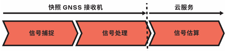

GNSS 接收机采用的另一种倍受欢迎的节省电力方式是将计算位置输出期间涉及的高能耗计算交给云端处理。在云端定位中,GNSS 接收机执行 GNSS 信号的接收和信号处理,同时将定位估算处理交给云服务。虽然此操作需要互联网连接,但可以将 GNSS 接收机上的功耗 降低至十分之一。
对于 GNSS 接收机可以长时间休眠(比如,每天仅需要进行几次位置更新)并且设备本身不需要使用位置信息的用例,云端定位是一种理想的解决方案。在更新周期为一小时或更短的情况下,建立蜂窝通信并将数据传输到云端所需的电力超过了让接收机休眠的好处。

对于使用 LTE-M 连接到互联网的设置,GNSS 接收机会消耗大约 10% 的电力,剩余 90% 电力由蜂窝通信调制解调器耗用。

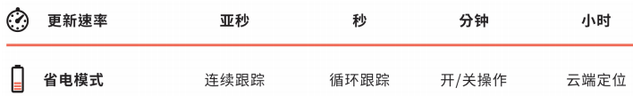

以下概述提供了根据更新速率确定最适合省电模式的粗略指导。
对于介于每分钟一次和每小时一次之间的更新速率,可能需要计算能耗以确定最合适的省电模式。正如我们将在下面探讨的那样,在冷启动期间使用辅助 GNSS 来节省电力也是一种有效的方法。
image.png?imageView2/2/w/550
根据更新速率确定适当省电模式的粗略指导。

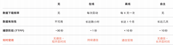

最明显的省电方法是切断设备的电源。但是,完全关闭设备会迫使接收机在下次打开时执行冷启动,这涉及获取第一个位置所需的大约 30 秒的捕获阶段 - 首次定位时间(TTFF)。如果射频信号由于挑战性环境、天线尺寸或天线布置而变弱,则此阶段可能需要数分钟的时间。GNSS 接收机通常会尝试尽快完成首次定位,这会影响初次定位的精度。
显著缩短 TTFF 的一个好方法是使用辅助 GNSS 服务, 该服务可提供卫星系统的星历、历书以及准确的时间和卫星状态校正数据。辅助 GNSS 有多种形式,包括通过互联网实时下载或批量下载以供一次使用几天的辅助数据。u-blox 还提供自主模式,在该模式下,GNSS 轨道预测由 GNSS 接收机本身直接计算,无需外部辅助数据或通信。
辅助 GNSS 的优势
表中的数据是在良好信号条件 (-130 dBm) 下获得的。如果射频信号电平较低,则捕获时间会延长。良好的天线和精心的天线布置对于获得最佳结果非常重要。
捕获阶段越短,GNSS 接收机消耗的电力就越少。要从连续通信中获益,在线辅助是最佳选择,其次是离线和自主辅助,请记住,自主辅助需要偶尔打开 GNSS 接收机几秒钟到一分钟以便下载星历数据。

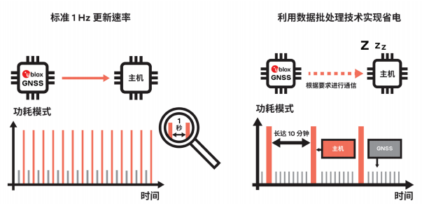

GNSS 接收机和主机 MCU 之间的消息传输数量增加了双方的处理器负载,因此仅传输基本消息有助于降低功耗。GNSS 接收机通常提供两种配置选项:用户可以选择应该发送哪些消息和设置连续消息传递的更新时间间隔。
另一种降低主机端功耗的方法是让 GNSS 接收机在开始向主机传输数据之前收集一定数量的数据,这称为数据批处理。由于主机消耗的电力明显高于 GNSS  接收机,因此从 GNSS 接收机到主机 MCU 的批量数据传输可以让主机尽可能地进入休眠状态,从而降低功耗(见下图)。
比较连续消息传递(左)和数据批处理(右)的功耗

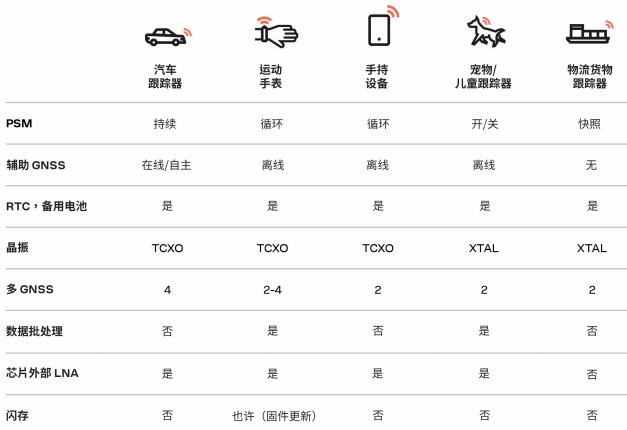

下表针对适用于前述每组用例的硬件和固件选项提供了指导。提出的建议适用于每个用例的常规实施情况,并概述了产品开发人员优化其跟踪设备功耗时必须考虑的因素。该指导并非提供明确的建议,而是旨在为与元器件供应商讨论时提供一个出发点。仅在考虑目标用例的精确规格后,才能最终确定最佳设置。
运动手表示例
循环跟踪模式和数据批处理可节省大量电力。建立通信后可以下载离线辅助 GNSS 数据,此方式将缩短启动时间,不过需要备用电池和实时时钟。对于大多数运动手表来说,使用 TCXO 并同时接收 2 个 GNSS 星座的信号可以兼顾功耗和性能,是最佳的取舍方案。
物流货物跟踪器
物流货物跟踪器优先考虑长电池寿命而不是定位精度,并将物料清单减少到最低限度,以实现小尺寸和低成本。
汽车跟踪器
汽车跟踪器通常通过 OBD 接口连接到汽车蓄电池。依赖小型嵌入式天线的跟踪器往往难以获得射频信号。LNA 和多 GNSS 结合辅助 GNSS 有助于应对这种情况。
