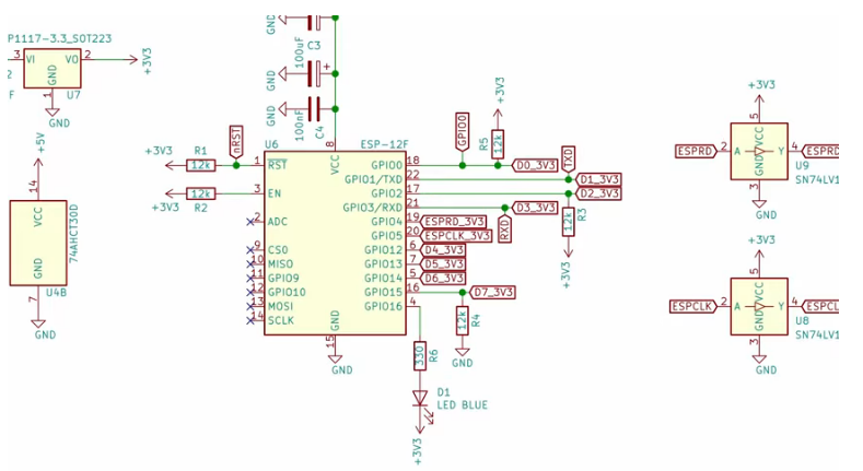

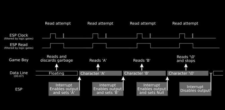

      据外媒 Neowin 消息,一名国外黑客 Sebastian Staacks 近期成功改造了任天堂经典的 Game Boy 掌机,使其能够连接 Wi-Fi 无线网络,浏览维基百科网站。
  这款游戏机于 1989 年发布,采用绿底液晶屏,使用四节 5 号电池供电。国外大神使用了 32 kiB Game Boy 卡带,以及 ESP8266 微控制器芯片。值得注意的是,ESP8266 拥有 160MHz 的时钟速度,相比游戏机自带的 4MHz 处理器提升非常大。
  这位黑客使用汇编语言编写代码,以确保信息能够正确显示在屏幕上。他改造了一款卡带模块,使得硬件能够完美装入原有机身。
  在 YouTube 视频中,Sebastian Staacks 详细介绍了开发这项功能所需的软硬件,以及制造过程。在这个过程中,他查询了大量技术文档,来了解芯片与游戏机的通讯方式,以及数字信号格式。
