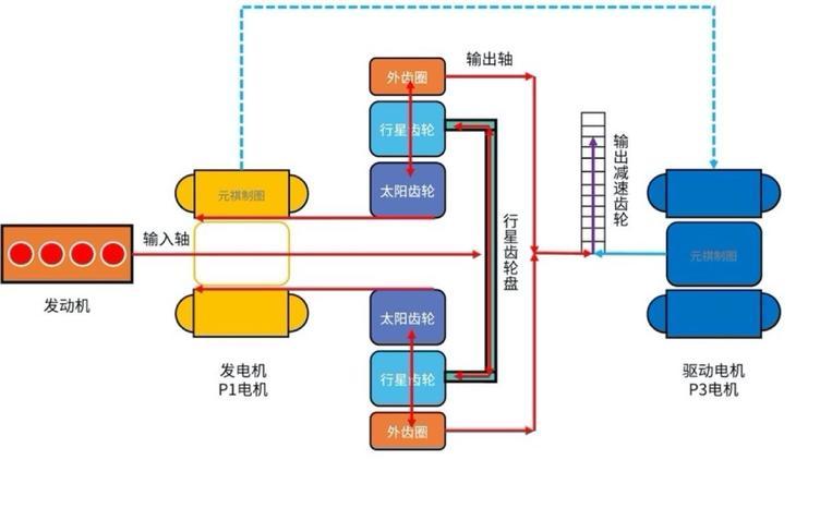

单排行星齿轮组的功率限制
单排行星齿轮组的功率限制
1. 急加速时,轮端的功率需求过大,动力总成的功率较弱,就会导致轮端响应延迟;
2. 在某些低电量情况下,轮端的功率需求较大,而「发动机」的「功率」较弱,就会导致对轮端的高功率需求无法响应;
3. 在某些低电量情况下,轮端的功率需求较大,而「发电机」的「功率」较弱,就会导致对轮端的高功率需求无法响应;
4. 在馈电时,「电机」主要用于发电,而非驱动,驱动源依靠「发动机」,导致「发动机」进入低效区。

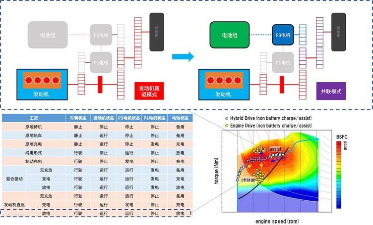

其实在我们之前的文章中也有提到过这些问题,比如「P2电机架构」的馈电问题。而像「本田i-MMD混动系统」这样的「混联式」(定轴/平行轴式)就有着一些结构优势。比如,在平坦道路上巡航时,「发动机」的「转速」和「扭矩」之间的关系下图中(右下角)的黑线所示,显然并非最优解,特别是『发动机直驱模式』时,「发动机」的运行状态与最小「BSFC曲线」向较低扭矩区域分开。
本田i-MMD混动系统提升完备性的作法之一
所以,此时便可通过对「电池」进行充放电来进行「发动机」负荷调整,以将「发动机」工作点固定在高效区。上图我主要标注了『assist工况』逻辑,也就是轮端的功率需求逼得「发动机」要离开高效区时,「电池」放电,带动「电机」驱动,以此来弥补「发动机」的「功率」,以此保持「发动机」持续处于高效率区间。此外,我们也需要考虑系统中『动力源之间耦合的完备性』。

2. 无法避免「电机」落入低效区的拓扑结构:比如说「纯串联式」的『增程式混动系统』;
3. 「发动机」与「电机」无法完全解耦,降低系统能量利用率的拓扑结构:比如说「单排行星齿轮组」结构。这也将是我们接下来的章节需要讨论的内容,这里就不展开了。
