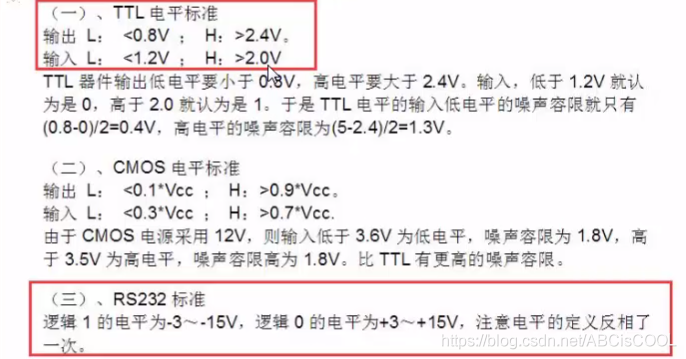

7.TTL识别电平如下图所示
在这里插入图片描述

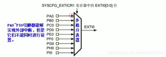

14.STM32任何一个GPIO引脚都能够实现外部中断,但是例如如下图所示,PA0~PI0只能选择一个,STM32总共有16条GPIO外部中断线,即可以设置16个GPIO外部中断。所以在初始化GPIO外部中断的时候,还需要配置外部中断线,
EXTI_InitTypeDef EXTI_InitStructure。
在这里插入图片描述

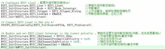

部分图示如下,其中中断优先级分组只设置一次,防止出现混乱的现象。
只要修改中断优先级分组,发现硬件的抢占优先级和响应优先级都是发生变化,导致中断管理紊乱。
在这里插入图片描述
在这里插入图片描述

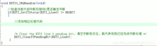

中断服务函数一般写在stm32f4xx_it.c中,中断向量名称在启动文件中可以找到
在这里插入图片描述
