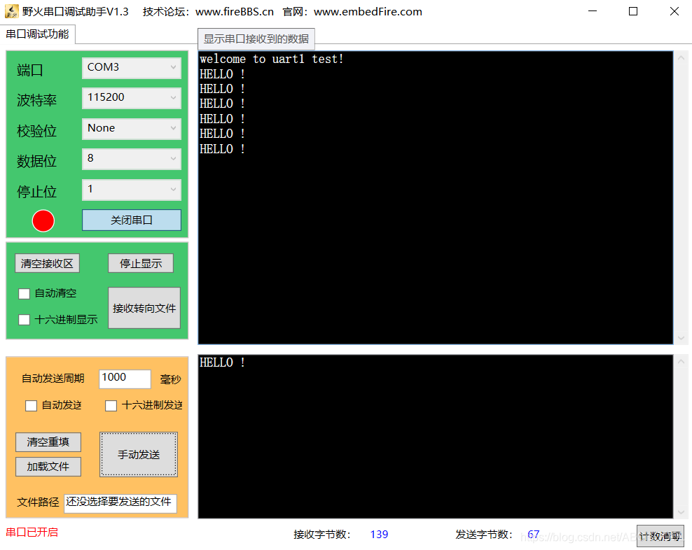

学习目标是:实现普通串口的数据收发,发送数据时LED灯电平翻转。

三.实现结果
在这里插入图片描述
