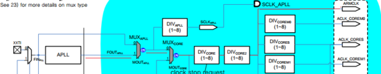

由上一节《Exynos4412时钟体系分析》的介绍我们知道,ARMCLK 有如下计算公式:
如下图所示:

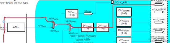

由上边打印的寄存器CLK_SRC_CPU 的值为:
十六进制:0x01000001
二进制:0000 0001 0000 0000 0000 0000 0000 0001
  1. BIT[0] 控制第1个MUX (即 MUXAPLL) ,该位值为1.
  2. BIT[16]控制 第2个 MUX( 即MUXCORE) ,该位值为0.
所以由此看出ARMCLK时钟走的是如下的路线:
143414_wID2_2888084.png?imageView2/2/w/550

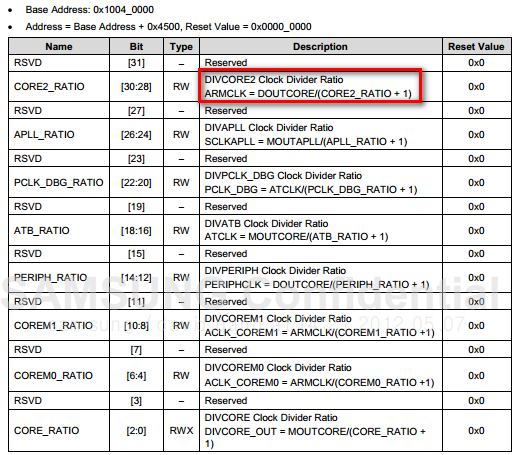

所以:ARMCLK = MUXCORE的输出 / DIVCORE / DIVCORE2
ARMCLK = MDIV x FIN / (PDIV x 2 ^ SDIV) / (CORE_RATIO + 1) / (CORE2_RATIO + 1)
= 0x64 x 24MHz / (3 x 2 ^ 1) / (0 + 1) / (0 + 1)
= 400 MHz

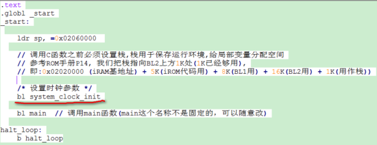

我们在前一个实验,《Tiny4412之C语言实现流水灯》的基础上修改。
start.S大部分相同,只是增加一条函数调用语句
bl system_clock_init // 调用时钟初始化函数
如下图所示:
143609_qhN7_2888084.png?imageView2/2/w/550
链接脚本system_clock.lds的内容和上一个实验key.lds完全相同,只把名字改了改;Makefile的内容也大部分一样,也只是改了改里边文件的名字,led.c文件和LED实验时完全相同,新增加了文件system_clock.c,代码如下:
