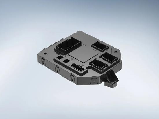

首款车身域控制器批产
实现车身功能和以太网关的域融合
近日,联合电子首款车身域控制器(BDU8.1)在联合电子柳州厂顺利批产,为公司“两化两新”战略迈出了重要一步。
车身域控制器由联合电子完全自主开发,是一款高度集成化的功能域融合控制器产品,集成了无钥匙进入及一键启动、主动进入及接近灯光、座椅调节及记忆、多色氛围灯控制、灯光秀控制、大数据采集、整车OTA升级、远程诊断等系统功能。作为联合电子车身域控制器产品系列的首发平台,该产品首次将先进网联的两大核心产品车身控制器(BCM)和网关(GAW)进行融合:
-      基于AUTOSAR的标准架构,兼顾网关高性能通信要求,完成了众多非AUTOSAR标准的网络需求;
-      通过优化软件框架和策略,相比之前,OBD刷新和OTA刷新的效率提升了近3倍;
-      首次采用5V和3.3V混合电源架构设计,实现了SCR(Standby Controller)低功耗工作模式开发,在器件多、面积紧、叠构新的严苛限制下,完成了功率信号和以太网高速信号的有效隔离;
-      生产上采用离线烧录工艺和缓存下载测试方法,支持efuse(电子熔断)安全启动和JTAG接口密钥保护,为客户提供了更加严密可靠的信息安全保障。
车身域控制器的成功批产,标志着联合电子在跨域融合产品的创新开发和拓展,为满足客户的不同需求提供更精益的选择。
