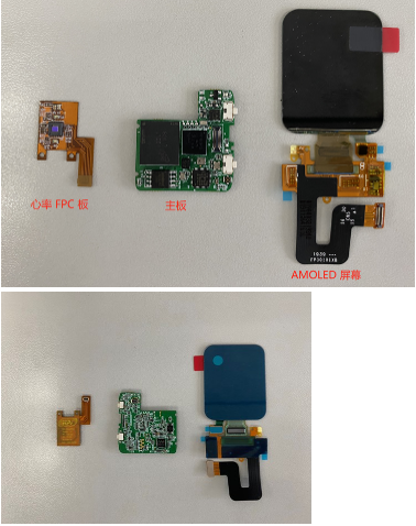

image.png?imageView2/2/w/550
图示1-大联大世平基于NXP产品的智能手表方案的展示板图

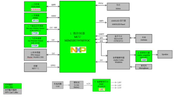

图示2-大联大世平基于NXP产品的智能手表方案的方块图
本方案的核心是NXP i.MX RT500处理器,其搭载了Cortex M33和Cadence Fusion DSP两个处理单元,主频可达200MHz。在内存方面,i.MX RT500集成了高达5MB的SRAM,这可以使工程师在内部存储器上预存较多的图形文件,以实现高性能的图形显示界面。一般来讲,这种情况需要极高的功耗。但此款产品对电路结构的改良,即使在大容量SRAM的情况下,也可以保持较低的功耗。
