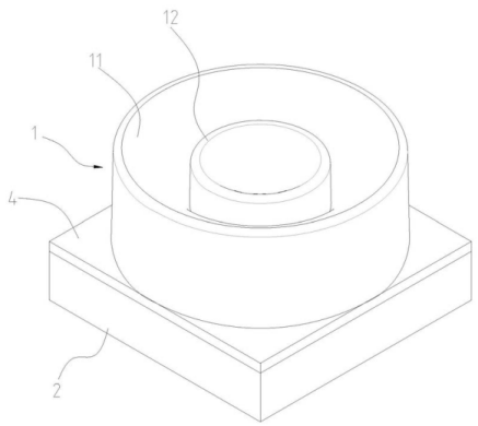

如上图,为该专利中发明的大角度出光LED封装结构,该结构包括支架2、LED芯片3和设置在支架上且覆盖包括LED芯片的大角度透镜1。该LED封装结构采用贴片式LED支架,支架上设有呈倒锥形的碗杯,LED芯片就设置在碗杯内,并且其中可以设置多个LED芯片。
在该专利中的示意图中,碗杯内一共设有一颗LED芯片,LED芯片设在碗杯的中心,其光轴与碗杯的轴线重合,并且,该LED芯片为蓝光芯片,配合荧光粉激发白光,也可以根据实际需求设置不同颜色的芯片和荧光粉。
大角度透镜为回转体,LED芯片的光轴与大角度透镜的光轴重合,大角度透镜由折射率1.48以上的硅胶通过在支架上模造成型,直接在支架上模造既可实现大角度透镜的成型,也可以实现LED的封装,因此可以使得整个工艺的流程较为简单,同时,高折射率的硅胶既便于模造工艺的实现,也可使透镜的出光效率更高。
