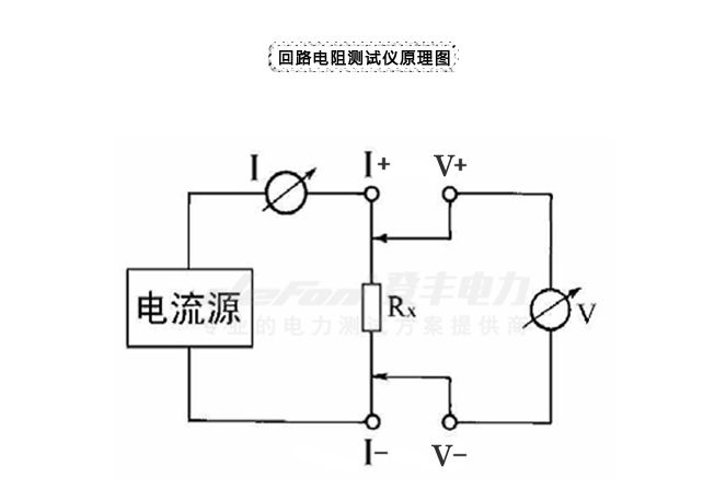

回路电阻测试仪原理图
  回路电阻测试仪采用电流电压法测试原理(也称四线法),回路电阻测试仪电流源通过I+、I-两端口,在被试品上加载电流,电流的大小可直接通过屏幕显示出来,然后被试品两端的电压降通过V+、V-两端口读取得到,回路电阻测试仪即可自动算出被试品的阻值。
