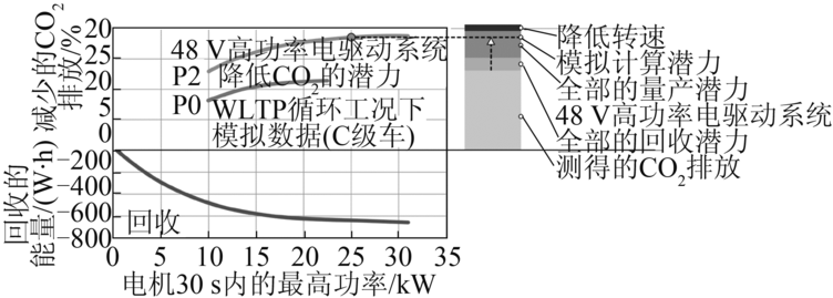

1 基于48 V高功率电驱动系统的数据传输设计
为了进一步优化设计过程,研究人员必须了解电驱动系统所需要的功率。除了模拟效率之外,研究人员需要使FHEV在实际行驶过程中也能实现具有较高响应性的数据传输分析过程。Vitesco技术公司在进行上述试验时,为其试验车辆和基准车辆各配备了1款物联网客户端(IoT-Client),同时将汽车上产生的运行数据与图表信息相结合,随后将其储存到云端,方便研究人员随时对新产生的问题开展试验研究,并予以解决。
图2示出了这种分析的结果,表明了在不同行驶环境中,动力总成系统对驱动功率和回收功率的分配情况。为了排除换档过程及涡轮增压器动态性能所产生的影响,并将其作为获取数据的载体,1款C级车型在不同路段将由几位试验人员轮流驾驶,其总行驶里程为4 887 km。当车辆在市内行驶时,仅需要20~30 kW的功率即可满足试验要求。因此,在长途行驶的情况下,该方案也会很好地成为实际运行过程的重要组成部分。在回收能量时,30 kW以下的功率等级依然起着重要作用,其覆盖了几乎所有的能量回收过程,并与道路类型无关。总而言之,在C级车型中,FHEV在市内能以纯电动状态行驶,而在真实行驶过程中,由于其能回收较多能量,从而具有较高的效率。因此,研究人员将电驱动功率设定在20~30 kW 之间是较为合理的。
图2 C级车型驱动功率和回收功率的分配情况

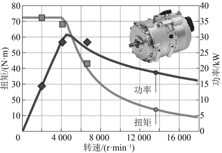

2 48 V高功率电驱动系统
为了满足用户对FHEV电驱动系统的要求,研究人员应尽可能降低48 V驱动技术的成本,Vitesco技术公司利用了其多年来在该领域内的研发经验,逐步提高产品潜力,成功开发出了1款48 V高功率电驱动系统。该系统能在短期内提供较高的功率,相当于原48 V电机的200%,同时能以低于市场价格25%的前提满足典型的高电压全混合动力化的基本特性。
该款48 V高功率电驱动系统预计将于2024年投入批量使用。在发动机运行过程中,该系统仅在5 s内即可将功率提升到30 kW,并可提供70 N·m 的扭矩(图3)。新型电机在20 s内能输出高达20 kW的功率,同时能以12 kW的功率维持运行。新型电机的长度为235 mm,直径仅为175 mm,能以横置形式布设于汽车前部。同时,该款电机原则上可用于混合动力汽车的多种集成型式(P0、P1、P2、P3和P4等型式)。该款新型永磁式同步电机(PSM)采用液体冷却方式,转速高达20 000 r/min。研究人员为这种PSM的定子选择了合适的绕组。同时在转子侧,研究人员对永磁铁的布置形式进行了优化,通过磁阻附加的方式显著提升了扭矩。集成在装置中的6相换流器以功率电子器件和集成在印刷电路板上的功率半导体为基础,从而使系统具有更高的功率密度。目前,第1款样机的效率已高达90%,等到其投入批量使用时,效率还将进一步提高。
图3 48 V高功率电驱动系统的功率和扭矩特性曲线

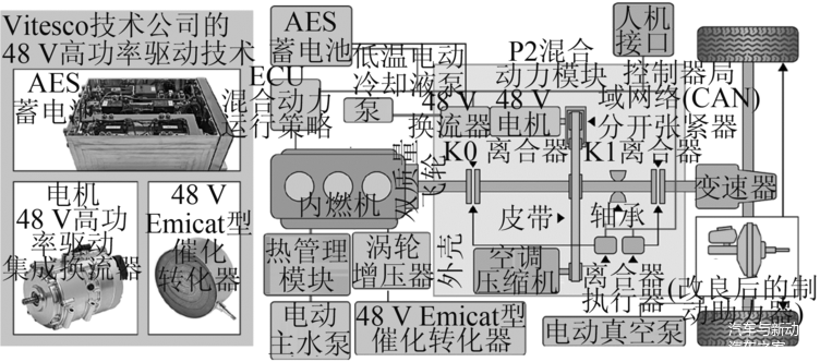

3 试验汽车
为了对48 V高功率电驱动系统的技术潜力及协同运作效果进行检验,Vitesco技术公司的研究人员已将采用48 V高功率电驱动系统的先进能量储存模块(AES)与功率为4 kW的48 V Emicat型加热催化转化器集成到同1辆试验汽车上(图4),并利用早期开发的P2混合动力模块作为基础。其中,研究人员已用全新的高功率电驱动系统替换了目前仍在使用的48 V电机。研究人员可为储能器选用2种方案:(1)使用AES来驱动FMEV;(2)选择使用1 款尺寸较大的48 V蓄电池,以便测试48 V PHEV 的技术潜力。电机可通过皮带传动机构从侧面集成到内燃机与6档手动变速器之间的位置,而内燃机与变速器之间配备有2款能实现自动控制的离合器,分别为K0和K1离合器。2个电动水泵可根据需求冷却内燃机和电驱动装置,因而有着较好的应用效果。试验车型配装了Ford公司旗下的1款1.0 L EcoBoost 3缸涡轮增压汽油机。
图4 48 V高功率FHEV样机布置图
图4 48 V高功率FHEV样机布置图

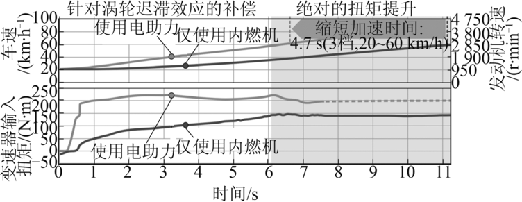

除了较高的效率之外,研究人员通过充分利用电机的扭矩以改善车辆的机动性。图6示出了试验车辆在以第3档从20 km/h加速到60 km/h的过程中,其动态性能与仅使用内燃机加速时的参数比较。研究人员通过为车辆选用电助力系统,使其瞬态扭矩响应时间缩短到200 ms,达到最高速度的反应时间缩短了三分之二,并使涡轮迟滞效应得到了充分补偿。当内燃机输出最大扭矩时,系统通过电机又进一步提高了驱动系统总扭矩。
图6 采用电助力系统以改善车辆行驶动态性能

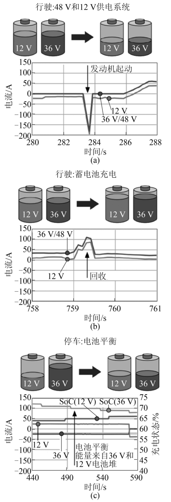

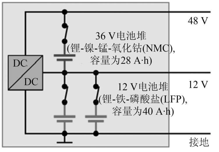

5 AES和汽车电路
考虑到电压系统共有12 V与48 V 2种电压类型,研究人员对混合动力汽车电路进行了充分简化。电路采用了1款共用2种电压回路的储能器。为此,Vitesco技术公司的研究人员已开发了1款配备有12 V与48 V 2种电压输出端的组合式锂离子电池,并应用于48 V高功率FMEV车型上。在AES内部,研究人员将12 V电池堆与36 V电池堆进行连接,从而能对外输出12 V与48 V 2种电压(图7)。此外,该电路系统还集成了1款能实现双向供电,功率为3 kW的直流(DC)变流器,以及适用于2种电压的电池管理系统。
图7 AES原理图
图7 AES原理图
这种试验样机的额定容量为1.45 kW·h,并能提供高达40 kW的电功率。研究人员可通过1款整体式风扇对AES进行冷却,同样也能采用液体冷却,与适用于48 V-P0系统的电池相似。
应用于AES的2种电池堆分别采用了不同的锂离子电池片。12 V侧使用了容量为40 A·h的2个并联电池堆,其以LFP为基础。由于当蓄电池处于荷电状态(SoC)时,空载电压的变化较小,因此其性能较为理想。12 V侧能以其较小的电压进行限度供电,并联过程则确保了供电系统的安全性。与此相反,由于容量为28 A·h的NMC电池片具有较高的功率密度,因此在36 V电压侧的电池堆上得以广泛应用。
系统在换用AES后就能取消质量较大的12 V铅酸蓄电池。与配备有2款铅酸蓄电池和外部DC/DC换流器的方案相比,该方案除了能明显减轻质量并节省结构空间之外,还具有其他优势。即使在12 V电压侧,锂离子电池也能通过循环放电和充电来充分利用已有的电池容量。同时,储存的能量可通过DC/DC换流器在2个电池组之间进行来回转换。AES能在6周时间内将12 V电压侧的电能持续提供给停放的汽车,并且不会对车辆的起动能力产生负面影响。最后,此类工作能力较强的储能器与用于电加热的Emicat型催化转化器实现了合理匹配,即使在低温情况下,也能确保高效的废气后处理过程。
研究人员已在蓄电池试验台和48 V混合动力汽车上,分别对这种AES样机开展了相关试验,并且已证实了该系统是唯一适合于48 V混合动力系统的电源。图8作为实例示出了3种运行模式:关停发动机并进行滑行,紧接着再次起动内燃机,随后系统处于相应的能量回收阶段。在停车后,电池也处于平衡状态。
图8 在48 V混合动力汽车上测量AES的3种运行模式

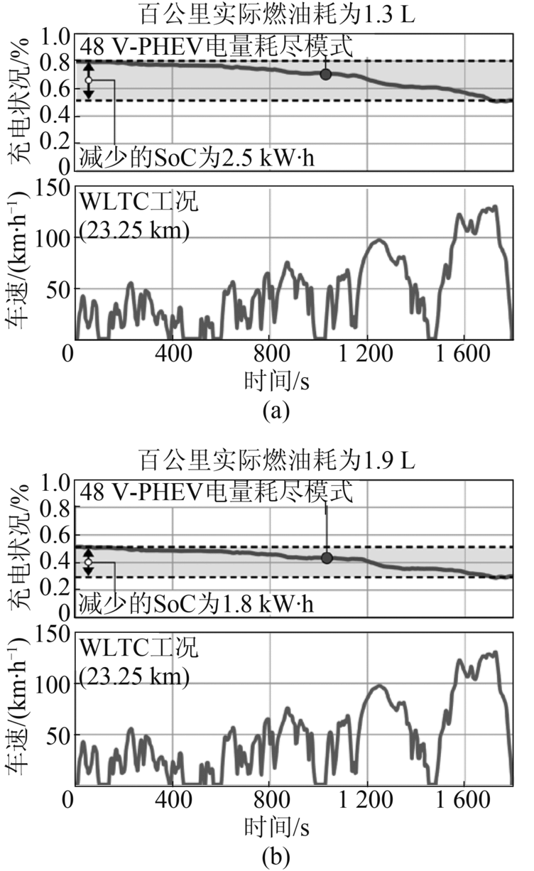

6 采用48 V高功率电驱动系统的PHEV
虽然优势显著,但采用48 V的高功率电驱动系统也会引发一系列问题,即采用大型蓄电池的方案是否也适合于PHEV车型,以此节省更多的燃油。研究人员对该问题已开展了相关研究。通过外部充电,车辆能以纯电动模式参与试验过程。模拟计算结果表明,按照EU2017/1151标准,采用这种配置的C级汽车经加权平均后的每公里CO2排放能低于50 g,因此目前已在许多国家作为低排放车辆加以推广。在德国,通过购买该类车型,用户可得到4 500欧元的补贴。
针对PHEV的实际燃油耗与驾驶员行为之间的关系,研究人员开展了技术研讨。就以本文所介绍的采用48 V高功率电驱动系统的PHEV为例,社会各界主要关注的是其燃油耗是否能达到柴油车的水平。因为在全球统一的轻型车试验循环(WLTC)工况中,车辆会以纯电动状态通过大部分路程,因此只要采用容量为8.6 kW·h的蓄电池即可满足行驶需求。充满电后,在后续的50 km行驶路程中,车辆的百公里燃油耗为1.6 L(图9)。
图9 在2个连续的WLTC工况中,采用48 V高功率电驱动系
