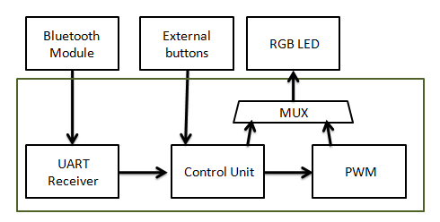

GreenPAK IC将是该项目的控制核心:它从蓝牙模块和/或外部按钮接收数据,然后开始所需的程序来显示正确的照明。它还生成PWM信号并将其输出到LED。下面的图1展示了功能框图。
image.png?imageView2/2/w/550
图1:框图

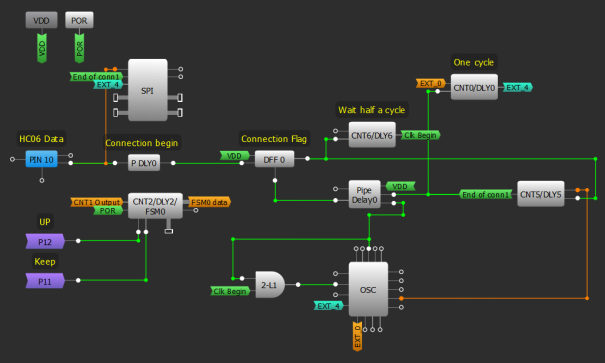

a) UART接收器
首先,我们需要设置蓝牙模块。大多数蓝牙IC支持UART协议进行通信。UART是通用异步收发传输器,可以将数据在并行和串行格式之间相互转换。它包括一个串行到并行接收器,和一个并行到串行转换器,它们都单独计时。
蓝牙模块中接收到的数据将传输到GreenPAK器件。Pin10的空闲状态为高(HIGH)。发送的每个字符都以逻辑“低起始位(Low Start bit)”开头,然后是可配置数量的数据位(bit)和一个或多个逻辑“高停止位(High Stop bit)”。
UART发送器发送1个低起始位(Low Start bit)、8个数据位(bit)和1个高停止位(High Stop bit)。通常,蓝牙模块的UART默认波特率为9600。我们将从蓝牙IC发送数据字节到GreenPAK。
由于GreenPAK SPI功能块没有低起始位(Low Start bit)或高停止位(High Stop bit)控制,我们将使用这些位(bit)来启用和禁用SPI时钟信号(SCLK)。当Pin10变低(LOW)时,我们知道我们收到了一个低起始位(Low Start bit),因此我们使用GreenPAK 内部的PDLY配置为下降沿检测器来识别通信的开始。该下降沿检测器为GreenPAK 内部的DFF0提供触发时钟,从而启用SCLK信号为GreenPAK SPI功能块提供时钟。
我们将波特率设定为每秒9600 bit/s,对应SCLK周期为1/9600 = 104 µs。因此我们将OSC频率设置为2MHz,并使用GreenPAK内部的CNT0配置为分频器。为了使接收到的时钟周期是104 µs,需要将CNT0计数值设定为2818。
参照图2中GreenPAK内部的可配置单元图示,为了确保不丢失任何数据,我们需要将SPI时钟延迟半个时钟周期,以便SPI功能块在正确的时间被计时。我们通过使用CNT6、2-bit LUT1和OSC功能块的外部时钟来实现这一点。CNT6的输出直到DFF0被计时后52 µs才会变高,是该SPI的SCLK周期104 µs的一半。当CNT6为高(HIGH)的时侯,配置为与门的2-bit LUT1允许时钟信号(CLK Begin)进入OSC 的EXT. CLK0输入,其输出时钟信号连接到CNT0的CLK端子。

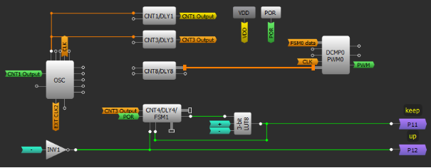

b) PWM功能单元
参照图3中GreenPAK内部的可配置单元图示,PWM信号是使用PWM0和相应时钟脉冲发生器(CNT8/DLY8)生成的。由于脉冲宽度是用户可控的,我们使用FSM0(可以连接到PWM0)来统计用户数据。
在SLG46620中,8-bit FSM1可以与PWM1和PWM2结合使用。需要连接蓝牙模块,即必须使用SPI并行输出模块。SPI并行输出模块的bit 0~7与DCMP1、DMCP2和LF OSC CLK的OUT1和OUT0组合。PWM0从16-bit FSM0获得其输出。如果不改变,这会导致脉冲宽度过载。为了将计数器值限制在8位(bits),我们添加了另一个FSM:FSM1用作提示计数器达到0或255的提示器。FSM0用于生成 PWM脉冲,因此FSM0和FSM1必须同步。由于两个FSM都有预设的时钟选项,因此CNT1和CNT3用作将CLK传递给两个FSM的中间分频媒介。这两个计数器设置为相同的值,在本文中为25。我们可以通过改变这些计数器值来改变PWM值的变化率。
FSM的值由来自SPI并行输出模块的信号“+”和“-”来增加和减少。
图3:PWM单元设计

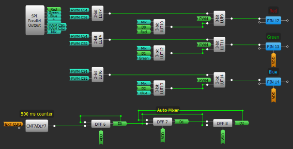

c) 控制单元
参照图4中GreenPAK内部的可配置单元图示,在控制单元内,接收到的字节是从蓝牙模块获取到SPI并行输出,然后传递给相关的功能模块。首先,将检查PWM CS1和PWM CS2输出,查看PWM模式是否被激活。如果它被激活,它将决定通过LUT4、LUT6和LUT7中的哪个通道输出PWM。
LUT9、LUT11和LUT14负责检查其他两个LED的状态。LUT10、LUT12和LUT13检查手动按钮是否被激活。如果手动模式处于开启状态,则RGB将根据D0、D1、D2输出状态运行,每次按下颜色按钮时,这些输出状态会改变。它随着来自CNT7的上升沿而变化,CNT7用作上升沿信号的去抖动功能。
Pin 20配置为输入,用于在手动控制模式和蓝牙控制模式之间切换。
如果禁用手动模式并开启自动混合模式,则颜色每500毫秒改变一次,上升沿来自CNT7。4-bit LUT1 用于防止D0 D1 D2处于“000”状态,因为该状态会导致灯在自动混合模式时关闭。
如果手动模式、PWM模式和自动混合模式未启用,则红色、绿色和蓝色SPI命令流向引脚12、13和14,这些引脚配置为输出,并连接到外部RGB LED。
图4:系统电路框图
DFF6、DFF7和DFF8用于构建3-bit二进制计数器。计数器值随着CNT7脉冲增加,并在MUXs' (GreenPAK逻辑单元LUT10、LUT12、LUT13)的输入端产生不同的D0,D1,D2逻辑组合。

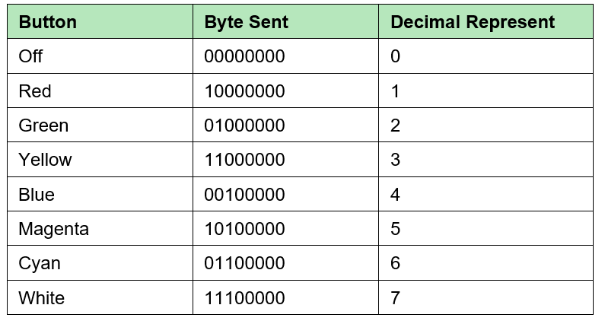

用户界面中的按钮与软件命令相关联:应用程序通过蓝牙发送的所有命令都是以字节格式,每一个bit负责特定的功能。
表1显示了发送到GreenPAK的命令帧的形式。
表1:bit帧表示
前三个bit:B0、B1和B2将通过预定义颜色的按钮在直接控制模式下保持RGB LED的状态。因此,当单击其中任意一个按钮时,将发送该按钮的相应值,如表2所示。
表2:命令bit表示

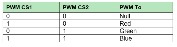

B5和B6 bit负责选择PWM信号将通过的引脚(颜色):这些bit的颜色指定如表3所示。最后一个bit B7负责激活自动混合功能。
表3:PWM通道选择bit

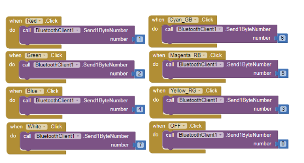

图6和图7展示了将按钮与负责发送以上值的编程块链接的过程。
图6:按钮的编程块
图7:发送“+”和“-”命令帧

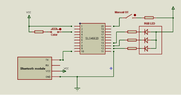

下方图8为顶层电路图。
图8:电路图
控制器已测试成功,颜色混合以及其他功能均显示正常工作。
