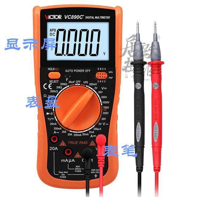

如上图,电子万用表可以分为三个部分:显示屏、表盘和表笔。测量时,我们需要先拨动表盘,选择合适的量程,再用表笔接触被测物体,最后从显示屏上观察示数即可。下面我们把这个过程展开来说。

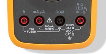

电子万用表的最下面会有四个孔,我们的两支表笔,就要插在这其中的两个孔内▼
每一个孔的旁边都标注了一些符号,其中有一个标注了“COM”符号,这个孔用来插入黑色表笔。红色表笔插在哪,则要看我们要测量的参数:当我们想要测量一般电流时,表笔插在标注着“A”的孔内;当我们想要测量较小电流时(不足1A的电流),表笔插在“mA”孔内——如果你经验丰富,可以估算被测物体电流,直接判断插在哪个孔里。如果没什么经验,可以先插在“A”孔内测量,如果显示屏上的示数不足1A,再把表笔换到“mA”孔内测量,获得更精确的数值。
除了测量电流以外,其它所有时间里,红色表笔都要插在标注着“ΩV”等多种符号的孔里。
黑色表笔和红色表笔的位置可以对调,不影响测量结果。但就和上马路就要靠右行一样,这是一种约定俗成的规范,最好不要违背。

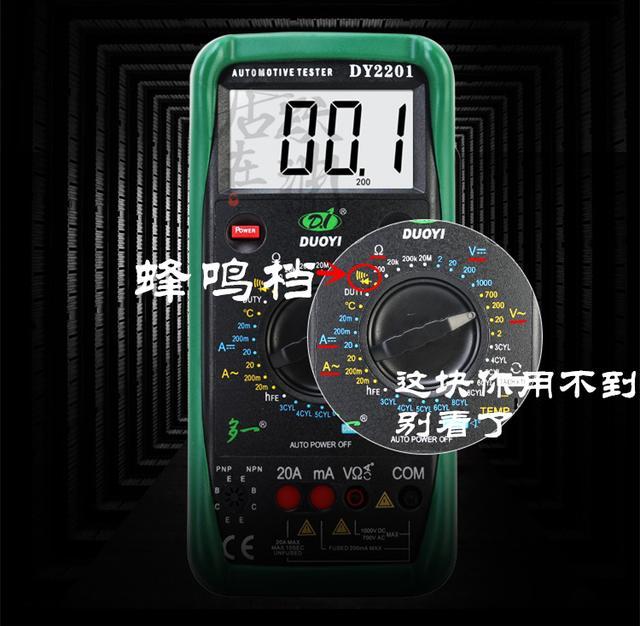

使用万用表最关键的一步,就是转动表盘,选择合适的量程。万用表的表盘一般分为内外两圈,内圈标注着精确量程,外圈标注着测量档位。转动表盘时,需要先选择测量档位。
如上图所示,万用表的外圈一般会分为六个部分:交流电流档(A~)、直流电流档(A-)、交流电压档(V~)、直流电压档(V-)、电阻档(Ω)、蜂鸣档(符号我打不出来,自己看图吧)。
拨动到要使用的档位以后,还要选择更精确的量程。以交流电压档为例,又分为2V,20V,200V,750V四种,选择的原则是:选大于且最接近与实际示数的量程。比如被测物体上的电压是12V,我们就要选择20V量程。

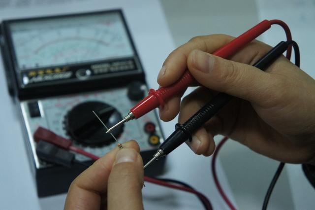

当我们把电子万用表调试好了,表笔也插好了、表盘也拨好了,就该正式进行测量了。测量的正确姿势,应该是左手拿万用表,右手像拿筷子一样拿着两根表笔,并用两根表笔前端的金属部分接触被测物体▼
待显示屏上的数字稳定后,直接读取示数即可。当然了,实际应用中,可以使用这种姿势的情况并不多。如果被测物体比较长,一手拿着一支表笔,也是被允许的——但别忘了,可以这样做,并不代表这样做就是正确的。
