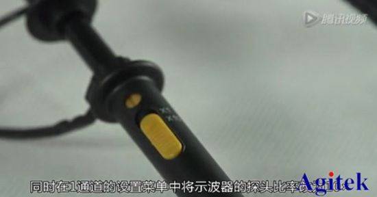

示波器是一种用途十分广泛的电子测量仪器。他能把人类肉眼看不到的电信号变换成看得见的图像,从而方便了人们在电现象变化的研究。示波器不可或缺的一个元件就是示波器探头。泰克探头和泰克示波器一样,也是备受客户青睐。
在测量高压信号或者幅度未知的信号时,为了保护示波器,一般会先用示波器的x10探头对信号进行衰减,然后再输入示波器,通过这种方式可以增大示波器的电压测量范围,我们以一个峰峰值为三伏的方波信号为例,来看看电压测量范围是如何增大的。
此时垂直分辨率为500毫升,每隔波形在垂直方向上总共占据了六个。需要注意的是在接受信号之前,我们已经对示波器的无缘的探头进行了低频补偿,我们将探头的衰减比例调到x10档,同时在一通道的设置菜单,将示波器的探头比率改为x10,这样一来,信号经过探头就会被十倍的衰减,示波器在测量信号的时候,又将测量到的衰减信号放大了十倍。
测量出来的信号峰峰值仍然是3v,此时随着挡位变成了五v每格,信号在垂直刻度上只占据了0.6格,整幕可以测量的电范围由4v变成40v,示波器最大垂直档位可设为10v每格,使用探头x10档后,最大的测量电压可由80v增到800v,使用探头x10可以增大示波器测量范围,在特定的场合可以起到保护示波器的作用,在测量信号之前,应当考虑是否需要使用诚实的来进行测量。
