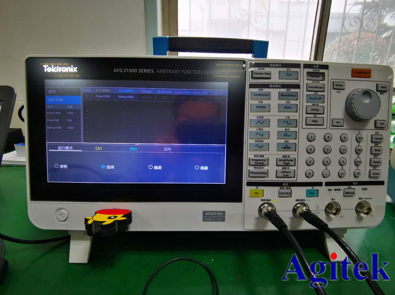

泰克函数信号发生器AFG31000 系列是2019年泰克推出的全新智能型 AFG,内置任意波形发生和实时波形监测功能, 提供高级波形生成和编程功能,支持波形监测,拥有触摸屏界面。

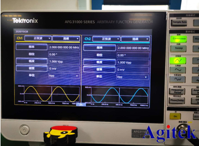

AFG31000 系列拥有全功能基本模式(AFG)和高级(序列)模式的任意波函数发生器。
在基本模式下,AFG31000 生成传统函数和任意波形。触摸屏和前面板控制功能可以简便地进行设置。基本模式可以改变频率,而不用担心波形长度和采样率。这种功能既适合表征滤波器/放大器频响的模拟设计,也适合时钟速率经常变化的数字设计。

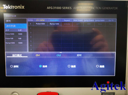

高级模式可以使用灵活的步进控制功能,构建复杂的波形序列。
高级模式采用了可变采样率技术。波形中的每个样点输出一次,且在每个周期中只输出一次,与采样率同步。由于没有跳跃或重复,所以保留了波形中的所有细节。这种功能特别适合对信号保真度要求高的应用,比如 IQ 调制和脉冲串生成。

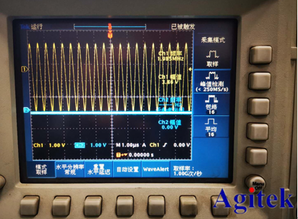

但是注意,可变采样率必须保持和波形来源的采样率一致,比如用MATLAB在1GSa/s下生成的波形,复现时就需要设置信号发生器的采样率为1G,否则会引入谐波;我们在实际测试中发现,如果用示波器采集到的波形在信号发生器中复现,需要确定示波器实际采样率,和信号发生器本身哪个采样率较低,以低的为准进行复现采样率设置;
信号源提供2MHz正弦波在示波器上采集并保存
复现波形必须设置实际采样率为50MS/s才能准确复现信号频率
最终观测浮现波形2MHz频率,幅值频率,幅值3.8V

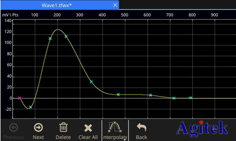

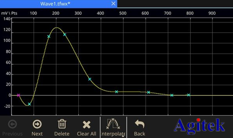

一般大多数波形编辑是需要一台电脑及波形编辑软件,才能创建或编辑任意波形。然后需要使用 U 盘或数据电缆连接,把波形下载到AFG 上。而内置于AFG内部的ArbBuilder可以在发生器上直接创建和编辑任意波形。
通过使用公式编辑器工具创建任意波形,或从标准模板库中导入任意波形。
可以从 U 盘把 CSV 格式的数据文件直接加载到 ArbBuilder 中,迅速复现示波器捕获的或第三方软件创建的真实世界波形。
