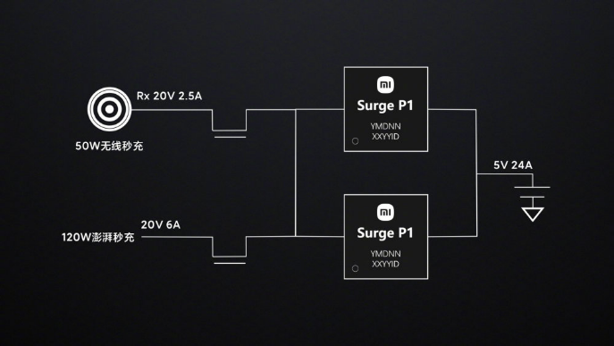

小米官方称,小米120W澎湃秒充的核心是两颗小米自研智能充电芯片澎湃P1,接管了传统的5电荷泵复杂结构,将输入手机的高压电能,更高效地转换为可以直充电池的大电流。
同时澎湃P1作为业界首个谐振充电芯片,拥有自适应开关频率的4:1超高效率架构,谐振拓扑效率高达97.5%,非谐振拓扑效率为96.8%,热损耗直线下降 30%。
