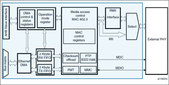

2. 以太网控制器
要分析网络丢包问题,我们先来看一下 STM32F7 的以太网控制器提供了哪些资源。如下图所示,我们可以把 STM32F7 的以太网控制器划分为三部分,从左到右分别是:DMA 控制器、MAC 控制器、PHY 接口。NUCLEO-F767ZI 开发板上的 PHY 芯片是 8742A,通过 RMII 与 MAC 控制器相连。
需要注意的是,这里的 DMA 是以太网外设专用的,它包含两个 FIFO 缓冲区,分别用于以太网数据帧的接收和发送,大小均为 2K 字节。
以太网数据接收模式设置为中断模式,当产生中断或由发送需求时,对于任务来说,以太网数据的接收和发送是通过操作描述符列表和数据缓冲区来完成的。

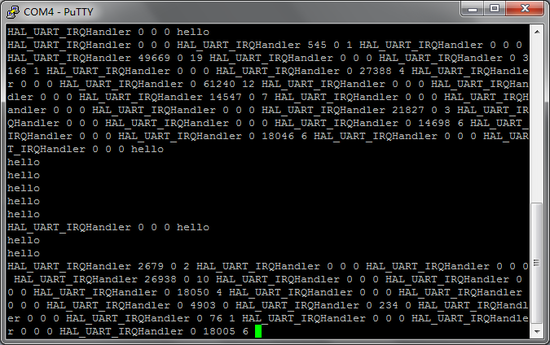

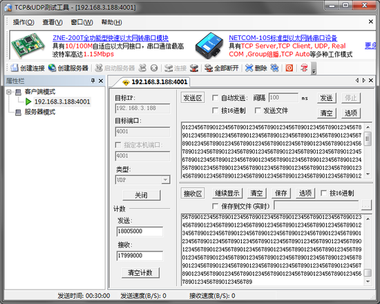

5.1 PC直接连接STM32F7
测试一、UDP echo测试(间隔100ms,长度1000字节)
PC 机计数显示成功发送 18005 个数据包,成功接收 17999 个数据包。也即丢失 6 个,丢包率为 0.0333%。
这里写图片描述
STM32F7 打印数据显示,程序“认为”成功发送 18005 个 UDP 数据包,但实际上有 6 个没有发送成功。与 PC 端统计数据相符。
(串口打印数据只需关注最后三个数字,分别表示 ping_times、udp_times、output_err)
这里写图片描述

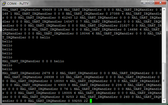

测试二、UDP echo测试(间隔10ms,长度1000字节)
PC 机计数显示成功发送 59255 个数据包,成功接收 59233 个数据包。也即丢失 22 个,丢包率为 0.0371%。
这里写图片描述
STM32F7 打印数据显示,程序“认为”成功发送 59255 个 UDP 数据包,但实际上有 22 个没有发送成功。与 PC 端统计数据相符。
这里写图片描述

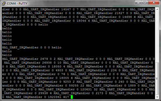

测试三、UDP echo测试(间隔1ms,长度1000字节)
PC 机计数显示成功发送 1920341 个数据包,成功接收 1919724 个数据包。也即丢失 617 个,丢包率为 0.0321%。
这里写图片描述
STM32F7 打印数据显示,程序“认为”成功发送 1920341 个 UDP 数据包,但实际上有 617 个没有发送成功。与 PC 端统计数据相符。
这里写图片描述

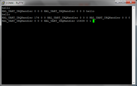

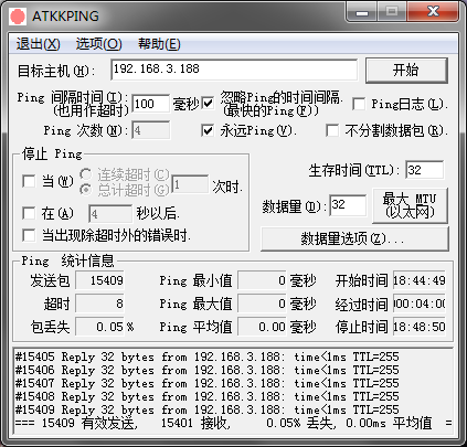

测试四、Ping测试(以最快速度Ping,长度32字节)
PC 机计数显示成功发送 15409 个 ICMP 包,超时 8 个,丢包率为 0.05%。
这里写图片描述
STM32F7 打印数据显示,程序“认为”成功发送 15409 个 ICMP 包,但实际上有 1 个没有发送成功。与 PC 端显示丢失 8 个不相符。
这里写图片描述

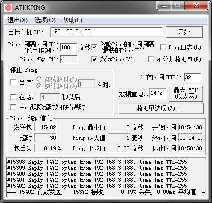

测试五、Ping测试(以最快速度Ping,长度1472字节)
PC 机计数显示成功发送 15402 个 ICMP 包,超时 30 个,丢包率为 0.19%。
这里写图片描述
STM32F7 打印数据显示,程序“认为”成功发送 15402 个 ICMP 包,但实际上有 2 个没有发送成功。与 PC 端显示丢失 30 个不相符。
这里写图片描述

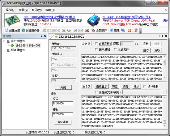

5.2 PC通过交换机连接STM32F7(交换机连接外网)

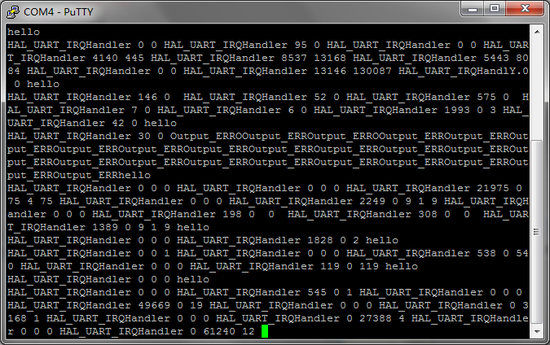

测试一、UDP echo测试(间隔10ms,长度1000字节)
PC 机计数显示成功发送 61240 个数据包,成功接收 61209 个数据包。也即丢失 31 个,丢包率为 0.0506%。
这里写图片描述
STM32F7 打印数据显示,程序“认为”成功发送 61240 个 UDP 数据包,但实际上有 12 个没有发送成功。与 PC 端显示丢失 31 个不相符。
这里写图片描述

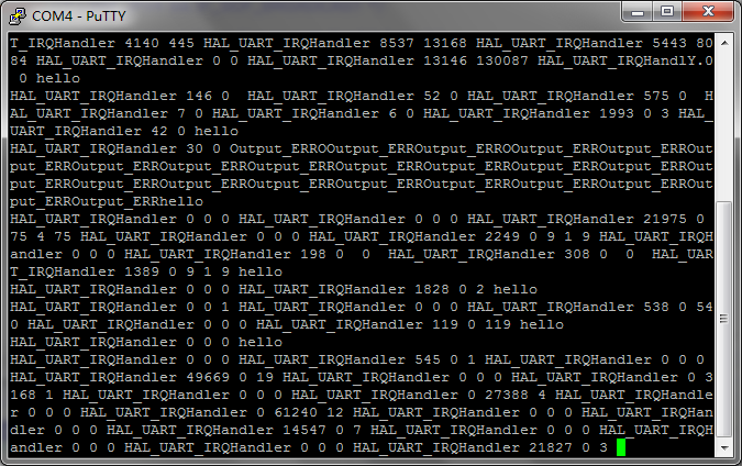

测试二、Ping测试(以最快速度Ping,长度1472字节)
PC 机计数显示成功发送 21827 个 ICMP 包,超时 161 个,丢包率为 0.74%。
这里写图片描述
STM32F7 打印数据显示,程序“认为”成功发送 21827 个 ICMP 包,但实际上有 3 个没有发送成功。与 PC 端显示丢失 161 个不相符。
这里写图片描述
