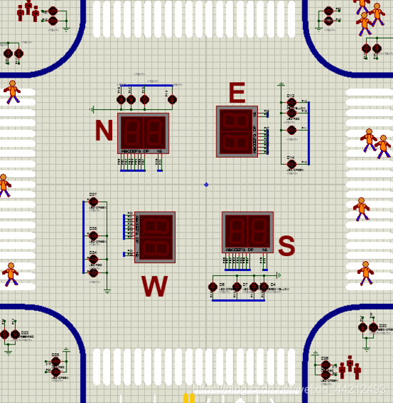

说明:最近接了一个小项目,要在一个十字路口用单片机实现交通信号灯的控制
我试着用仿真软件做了一下,效果还可以,希望和大家一起学习
总体设计仿真图在这里插入图片描述

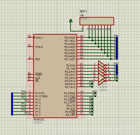

单片机仿真设计部分
在这里插入图片描述

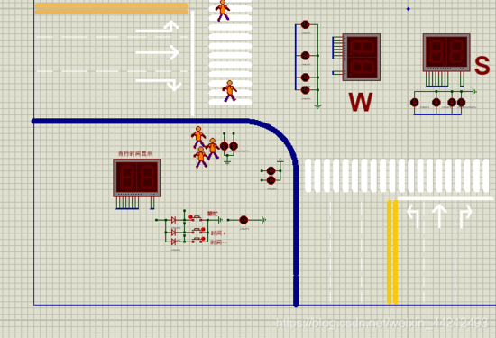

公路信号灯显示仿真部分
在这里插入图片描述
四个方向仿真设计部分
在这里插入图片描述

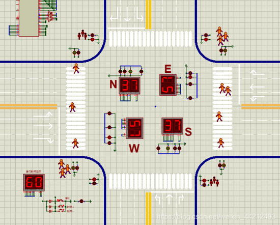

启动仿真后开始计时
在这里插入图片描述
C语言参考源代码:
十字路口交通灯控制 C 程序
#define uchar unsigned char
#define uint unsigned int
