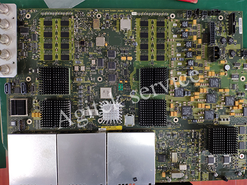

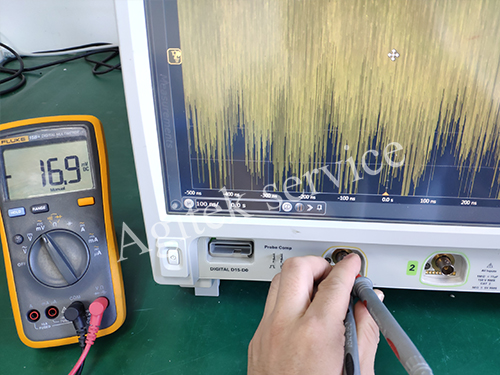

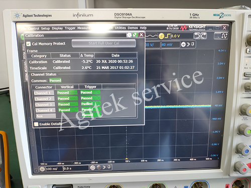

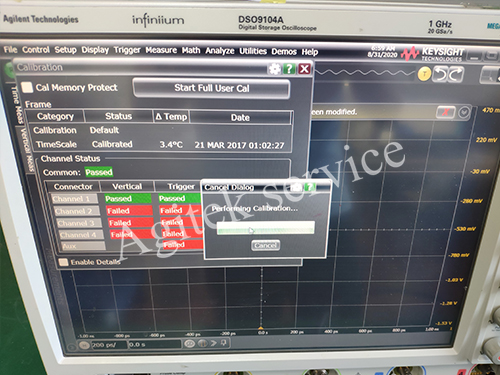

故障现象
通道1超差。
检测过程
经检测,仪器采集板CH1存在漏电情况,说明内部有击穿。
维修过程
更换采集板CH1通道损坏组件,工程师开始调整检测仪器。
维修结果
仪器正常开机,超差故障消失,完成修复。
