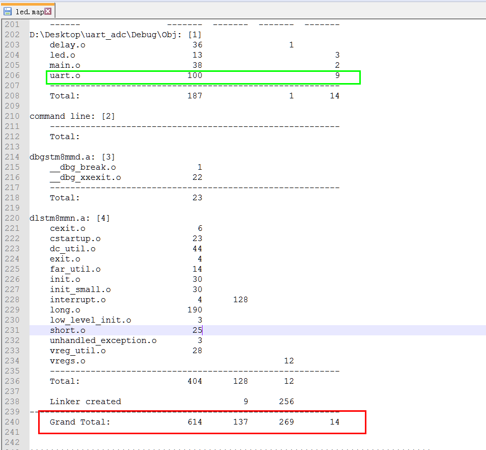

  编译代码之后,在map文件中查看代码大小。
在这里插入图片描述
  可以看到此时串口占用代码大小只有100个字节左右,占用代码量很小,接下来在主程序中使用printf()函数打印数据。

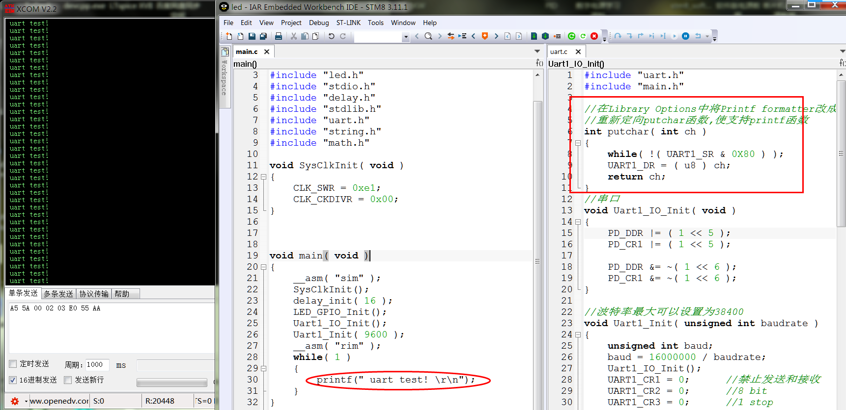

在这里插入图片描述
  在main()函数中使用printf()函数打印字符串,这里要注意一点,要使用printf()函数时,需要在串口中实现 putchar( ) 函数,因为printf( )函数最终会调用这个putchar( ) 函数打印字符。putchar( ) 函数和SendChar( )函数的功能其实是一样的。
int putchar( int ch )
    while( !( UART1_SR & 0X80 ) );              //循环发送,直到发送完毕
    UART1_DR = ( u8 ) ch;
    return ch;
  通过串口助手可以看到字符串可以正常打印了,此时再次查看map文件。

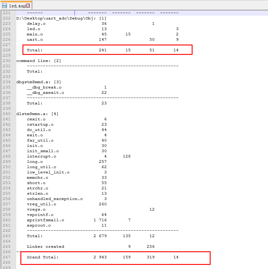

在这里插入图片描述
  串口文件的字节数变成了110多个,比原来多了10个,但是总的字节数由六百多个变成了两千多个,翻了好几倍。这里只使用了一条打印语句,内存占用多了2K多。
