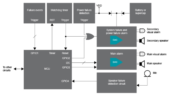

image.png?imageView2/2/w/550
图2:医疗设备警报系统的可能实现方式
从图2中可以看到,警报子系统通过设置两组可视和可闻警报,实现了冗余功能。使用重合电路可检测主报警功能是否出现故障。重合电路则通常将麦克风靠近扬声器放置,用来监听声级。当麦克风接收到的声音与电路产生的声音不同时,便会显示错误信息。TI的警报音调发生器参考设计采用了示例中的重合电路。
现在有多种方式可以实现报警功能,例如使用MCU、现场可编程门阵列(FPGA)或复杂可编程逻辑器件(CPLD)、集成蜂鸣器、音频编解码器或分立式运算放大器和胶合逻辑。所有这些技术都各有利弊。表1从不同终端设备的可配置性、可用性、成本、物料清单和适用性方面对不同的实现方法进行了比较。
表1:医用警报实现技术比较
实现医用警报的一个方法是使用DAC53701这样的10位智能数模转换器(DAC),它支持使用预编程波形生成医用警报。此DAC可用于生成可闻和可视警报,并支持脉冲频率、脉冲包络和脉冲群时序配置。
