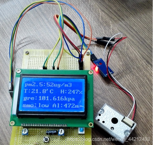

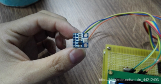

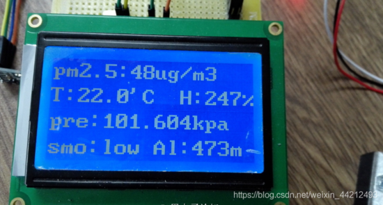

2021年12月28日 | 项目实战:51单片机控制的小型PM2.5环境检测系统
2021-12-28 来源:eefocus
在这里插入图片描述
在这里插入图片描述
在这里插入图片描述
在这里插入图片描述
在这里插入图片描述
程序参考主程序如下:

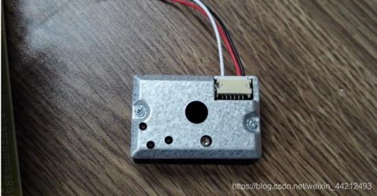

单片机PM2.5检测程序:
#include
#define uint unsigned int
#define uchar unsigned char
#define K_PM 820
void senddata(uchar dat);
uint read_pm();
uchar cal[7]={0};
// cal[0]:起始位 0xAA
// cal[1]:Vout(H)
// cal[2]:Vout(L)
// cal[3]:Vref(H)
// cal[4]:Vref(L)
// cal[5]:校验位
// cal[6]:结束位0xFF
