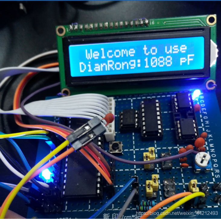

废话不多说,先上实物图
注意,做实物没找到开关,用的是跳线冒,当未接跳线时,显示上面最后一张截图待测状态,跳线接好后,将显示对应的测量值。
在这里插入图片描述

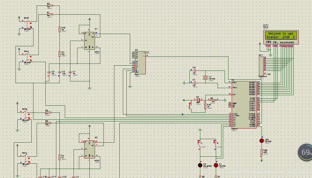

单片机电容电阻测量仪仿真原理图截图如下:
在这里插入图片描述

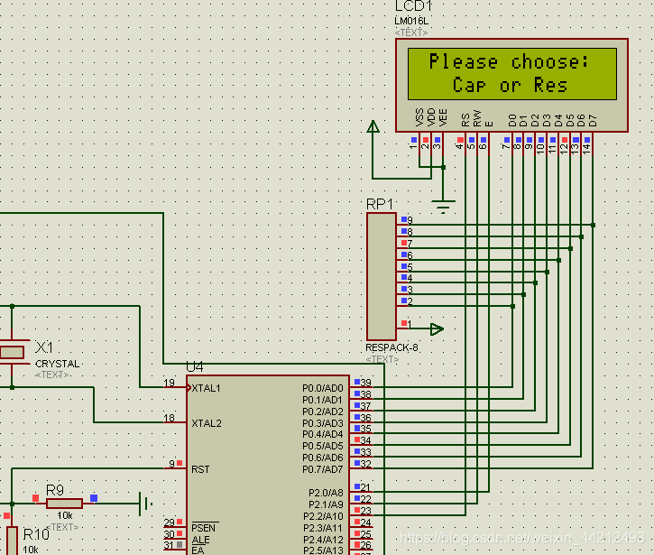

细节1截图在这里插入图片描述

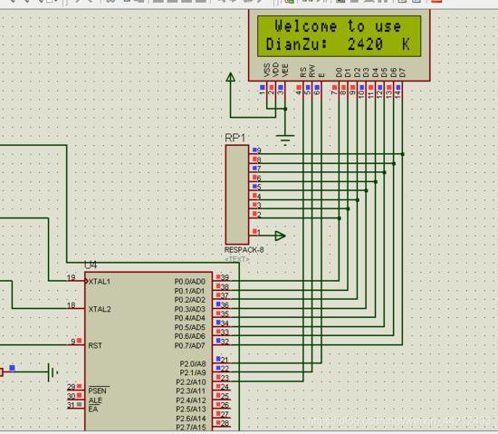

细节2截图
在这里插入图片描述
设计主旨:主要原理是利用555定时器的振荡频率受外围电阻电容的影响来测量的,
