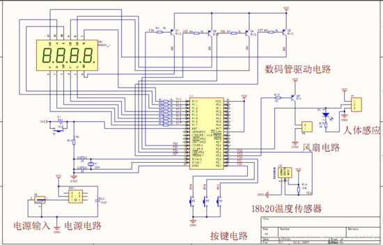

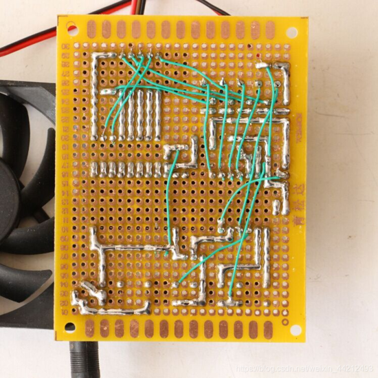

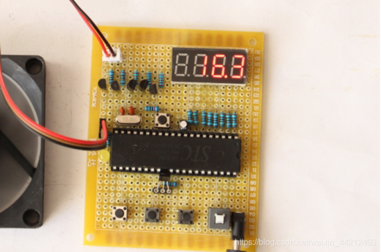

51单片机做的温空风扇 数码管显示 带人体感应模块,实现智能调速,功能非常强大,这是一个本科的毕业设计,毕业论文 开题报告 源码 原理图 还有proteus仿真等等都是一应俱全. 还有答辩常见问题解答,焊接注意事项和调试讲解,以及详细的制作过程.
温空风扇实物图:
在这里插入图片描述
在这里插入图片描述

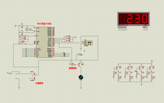

智能风扇仿真截图:
在这里插入图片描述
温空风扇的DXP格式 protel99格式 温控风扇原理图:
在这里插入图片描述
DXP格式用 Altium designer Summer 软件打开
protel99格式用 protel99SE 软件打开
PDF格式用 PDF 软件打开
Word格式用 Word 或用WPS 软件打开
4种格式的原理图都内容是一样的 只是打开方式不同

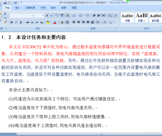

相关论文参考
在这里插入图片描述
在这里插入图片描述
