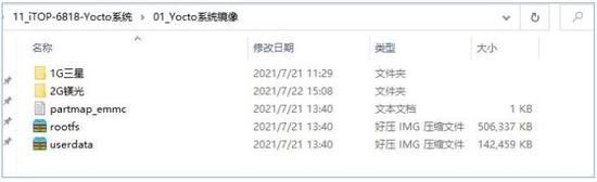

iTOP-6818 的 Yocto 镜像在网盘“iTOP6818 开发板资料汇总(不含光盘部分)11_iTOP-6818-Yocto 系
统1_Yocto 系统镜像”里,根据内存,屏幕选择合适的镜像。

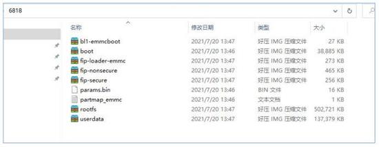

需要的镜像文件如下,共有九个文件,

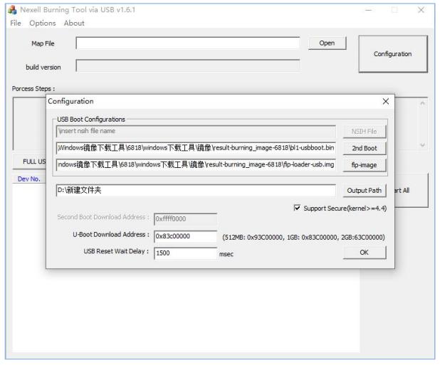

NXUsbBurner.exe,双击打开,点击右边的
Configuration 按钮 ,弹出对话框,
2nd Boot 和 fip-image 选择“iTOP6818 开发板资料汇总(不含光盘部分)10_iTOP-6818 开发板
-Android7.1 资料-20200811Windows 镜像下载工具6818Windows 镜像下载工具6818windows 下载工具
镜像result-burning_image”目录下的“bl1-usbboot.bin”和“fip-loader-usb.img”。
下方两个栏填写“0x83C00000”和“1500”,点击 OK。其他选项参考上图,完成后点击“OK”。

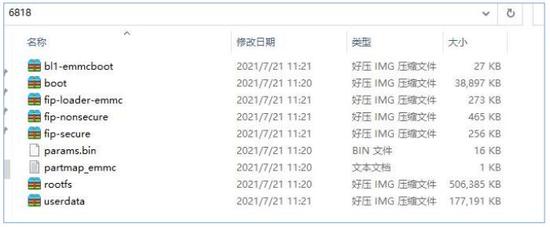

1)在 windows 上新建 4418 文件夹,将九个镜像文件拷贝到此文件夹里,如下图:

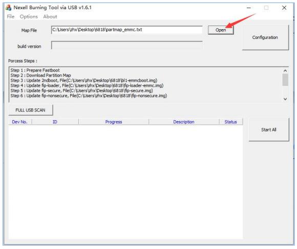

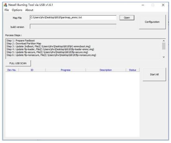

2)点击烧写工具的 open 按钮,选择镜像文件一起的 partmap_emmc.txt 文件,
3)然后点击“打开”,镜像就被加载成功。

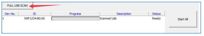

4)然后点击“FULL USB SCAN”识别 USB 设备,
5)点击 Start All 烧写镜像。
