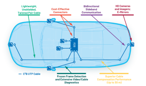

然而,现有的SD车用摄像头链路解决方案使用低带宽的线缆,例如非屏蔽双绞线和非屏蔽连接器。采用分辨率更高的摄像头后,带宽进一步增加,对传统视频信号连接链路带来极大挑战。为了解决这个问题,ADI新型车用摄像头链路技术——车用摄像头及视频总线 (C2B), 是针对车用摄像头链路进行优化的技术,且能够解决上述这些问题。C2B 涵盖三个主要的解决方案定义标准:
复用现有的SD标清非屏蔽双绞(UTP)线和连接器链路,提供最简单的HD摄像头链路升级。
使用这种链路来传输具有出色画质的高清视频。
使用这种链路来满足汽车级EMI/EMC要求。
C2B 支持通过现有的SD UTP线缆和连接器链路来传送HD分辨率的视频。利用C2B 可以从SD摄像头轻松升级至HD摄像头,而且无需更改现有的线缆和连接器链路。同时,C2B 支持许多其他功能,包括通过同一非屏蔽双绞线进行边带控制通信,从而支持摄像头模块的远程配置,能够进一步简化摄像头设计。 C2B 也提供冻结帧检测,对于许多OEM而言,这是一项关键要求。也是一个经济高效且用途广泛的重要解决方案。C2B 产品包括 ADV7990, ADV7991、ADV7380以及ADV7381,这些产品目前已经投产。
poYBAGHKwf-ALheYAAGYNrZjeH0415.png?imageView2/2/w/550
C2B 为汽车摄像头系统连接提供许多好处
