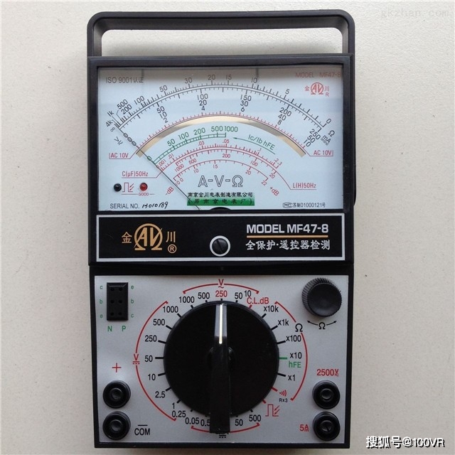

现在时代发展这么快,虽然数字式万用表已经广泛应用,但是指针式万用表还是有它独特的优点仍在使用中。比如说测试脉冲数据,或者需要极短时间测试,还是指针式万用表会好点。它的好处就是它的指针摆动,能够非常直观地体现被测量物的属性变化。
(一)指针式万用表的选择
市场上万用表种类很多,选什么样的万用表呢?应根据测量的项目和精度要求,以及经济条件,选择灵敏度高,基本误差小,表头倾斜误差小,测量的项目多,量程范围大,表盘大,转换开关质量良好,有过载保护功能等的万用表。
(二)万用表使用注意事项:
万用表使用十分频繁,使用不当或疏忽大意会造成测量错误或事故,必须掌握万用表的规范使用,并养成习惯,使用时注意以下几点:
1、使用前认真阅读说明书,了解万用表的性能及各部件作用各标度尺读法。
2、使用前进行机械调零,调整机械调零旋钮,使指针指零位。
3、测量前选择合适的量程,使测量时指针指在中间位置附近,减少误差。
4、测量时根据测量项目、量程挡,选择标度尺读数
5、测量完毕,应将转换开关拨到最高交流电压挡,或OFF位置,并把表笔拔出,防止下次测量不慎损坏表头或消耗表内的电池。
(三)万用表的规范使用
1、测交流电压方法:
(1)估计交流电压的大小,转换开关拨到对应的交流电压量程挡。
(2)将表笔并联在被测电路或元件两端。
(3)表笔稳定后读数
注意事项:
1.测量中不得拨动转换开关选择量程,防止触点烧蚀。
2.测电压时要养成单手操作习惯。
3.频率不在45-1000HZ的交流电,测量数据只能用作参考。
2、测直流电压方法:
(1)估计直流电压大小,转换开关拨到对应的直流电压量程档。
(2)将表笔红笔接电路电压正电压端,黑笔接电路负电压端。
(3)万用表指针稳定后读数。
注意事项:
①测量中不得拨动转换开关选择量程,防止触点烧蚀损坏。
②测直流电压时注意表笔极性,接反会打弯表针或烧坏表头。
③养成单手操作习惯。
3、测直流电流方法:
1、断开电路,串入万用表。
2、估测电流大小,选合适量程。
3、选择标度尺读数。
注意事项:
①表笔不能接反,接反可能会打弯表针或损坏表头。
2.测量中不能拨动转换开关,选择量程,以防损坏仪表。
以上,就是100唯尔教育关于指针式万用表的部分内容了。
