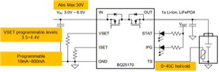

BQ25170:线性充电IC,支持1V, 4.2V, 4.35V, 4.4V 多种充电电压, 30V 最大输入耐压, 800mA充电电流, 超低0.5uA电池漏电流, 2*2QFN超小封装
核心亮点:电阻配置简单易用,高压锂电持久续航
典型应用电路:
image.png?imageView2/2/w/550
图2. BQ25170典型应用电路

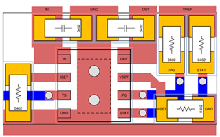

整体解决方案仅9 mm^2 (8pin),PCB layout可参考图3.
图3. BQ25170 Layout示例

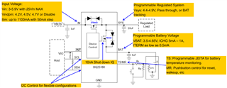

BQ25180:线性charger,支持5~ 4.65V 多种充电电压,25V 最大输入耐压, 1A充电电流, 超低10nA船运模式,仅3uA电池漏电流,PowerPath & JEITA功能, 1.6*1.1mm WCSP超小封装
核心亮点:I2C灵活配置,路径管理、船运模式、温度调节一应俱全
典型应用电路:
图4. BQ25180典型应用电路

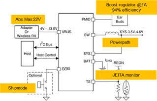

BQ25618/9:开关charger,5A充电电流,Powerpath,集成1A Boost 输出,超低9uA电池漏电流,PowerPath & JEITA, 2.0*2.4mm WCSP & 4*4mm QFN 超小封装
核心亮点:I2C配置,1.5A高效快充,集成boost升压输出
典型应用电路:
图6. BQ25618 典型应用电路

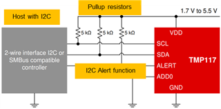

具备体温监测功能的智能手表早在几年前就已经被提及,但并未引起市场关注。随着COVID-19席卷全球,这一功能越来越受到消费者关注,而TI在该领域有着多年耕耘,产品目录覆盖多种应用场合,在智能穿戴市场中主推的TMP117, 其温度检测精度可达0.1℃。
TMP117: 高达16bit数据转换精度,+/-0.1℃(-20oC to 50oC)医疗体温检测精度,数字输出,内置EEPROM无需额外校正,I2C温度预警,3.5uA@1Hz消耗电流,2*2WSON、1*1.6WCSP超小封装
核心亮点:超高精度自动校准,超低功耗超小封装
典型应用电路:
图7. TMP117典型应用电路

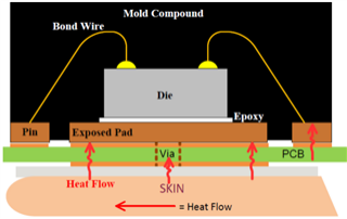

在体温监测中,最大的设计挑战在于如何将皮肤表面的温度尽可能完全传输到sensor中,以保证检测结果的可靠性。TI针对手表贴合人体腕部下的热量传导路径进行建模分析,提供了多个应用设计指南供工程师们参考,如Layout设计指南,FPC板参考设计等,能够加速设计过程,轻松解决因机械结构导致体温检测不准确的问题。
图8. 热量传导路径(皮肤)
