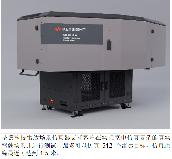

可呈现最多 512 个目标,并具有±70°水平FOV以及±15°垂直FOV,可以在1.5米至300米以0至400 公里/小时的速度生成静态和动态目标,支持短程、中程和远程毫米波雷达。
使用固定的射频前端解决多目标、多角度场景,提供可重复的到达角 (AoA) 精度,可通过真实的干扰测试模拟复杂的、射频密集的城市场景,并可使用 3D 点云和多次反射改进对象的检测和区分方法。

是德科技采用固定的512个射频前端模组,从而实现了最大512个仿真目标的支持,并实现了水平±70°以及垂直±15°的FOV,能够满足市面上几乎所有的毫米波雷达指标。
而针对距离方面,近距离的仿真很难做到,以往的产品最近只能支持到4m左右的距离。但近距离探测是ADAS系统中不可或缺的一部分,尤其是针对紧急避险,行人检测等场景。

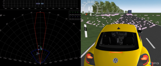

与传统仿真相比,3D点云的支持,可以更好地模拟出现实世界的变化

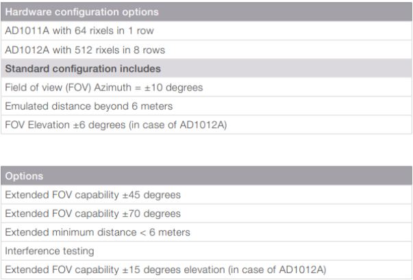

雷达场景仿真器支持多种额外选项

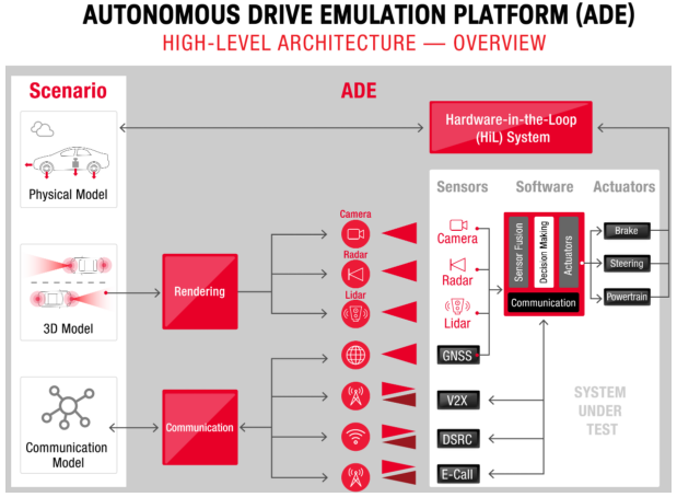

马健锐表示,是德科技此前已经发布了基于C-V2X的自动驾驶仿真器,结合毫米波雷达仿真器,构成了完整的自动驾驶仿真平台——Autonomous Drive Emulation ADE。在这一平台上,是德科技可以以解决方案的形式为客户提供最为完整的仿真方法学。
该平台由是德科技、IPG Automotive和Nordsys通过多年合作共同打造。ADE平台通过渲染预先定义的使用场景,为车载传感器和子系统――例如全球卫星导航系统(GNSS)、车联网(V2X)、摄像头和雷达――提供时间同步输入,以此训练ADAS和AD软件。有了是德科技自动驾驶仿真(ADE)这个开放平台 ,汽车制造商及其合作伙伴将能够集中精力开发和测试 ADAS/AD 系统与算法,包括传感器融合和决策算法。该平台还可以与商用 3D 模型、硬件在环(HIL)系统以及现有的测试和仿真环境相集成。
