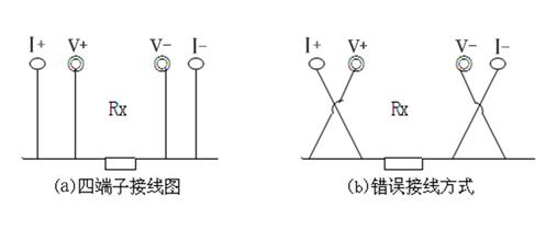

  2.回路电阻测试仪仪器面板与测试线的连接处应扭紧,不得有松动现象。
  3.应按照四端子法接线,即电流线应夹在被试品的外侧,电压线应夹在被试品的内侧,电流与电压必须同极性。
  4.回路电阻测试仪接线检查确认无误后,接入220V交流电,合上电源开关,回路电阻测试仪器进入开机状态。
  5.调节“电流选择”旋钮,选择要选用的电流档位,然后按下“测量”键此时电阻表显示值为所测的回路电阻值。若显示1 ,则表示所测回路电阻值超量程。
  6.回路电阻测试仪如果按正确接线方法使用,而测量电流达不到100A ,或者为零,则应检查所使用大电流线是否截面过小,或者所接回路是否接通。
  7.测量完毕,断开电源开关,将测试线夹收好,放入附件包内。

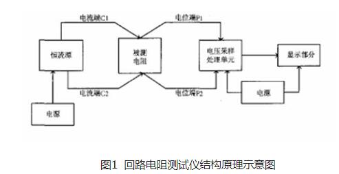

  回路电阻测试仪的设计采用了高可靠性的大功率集成电路,由直流恒流源、前置放大器、A/D转换器、指示装置等部分组成,如图1所示,是具有毫欧、微欧量程的低值电阻测量仪,操作简单,可-键测量回路电阻、导线电阻、线圈的电阻等且测试电流能自动稳流,保证了测试数据的稳定可靠。

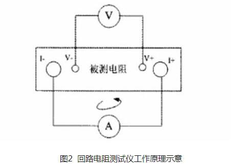

  回路电阻测试仪在测量时,由高频开关电源输出100A或更大的电流,施加于被测电阻的两个端钮之间,通过采样电路采集电流流过被测电阻所产生压降的模拟信号经前置放大器放大后,由A/D转换器将模拟信号转换成数字信号,再经微处理器对数据进行滤波、运算、处理 根据串联电路电流处处相等的原理通过欧姆定律R=U/L,由负载两端的压降U和回路中的电流I之比得出被测体的直流电阻值如图2所示。
