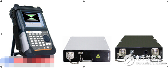

  FTS-300光缆测试仪是集成OTDR,光缆查找,红光源,光源,光功率计和光纤端面检测功能于一体的光工具类测试仪表。
  现根据长期测试的实践,总结FTS-300光缆测试仪操作方法与出现问题时的解决方法,为实际使用操作中提供帮助。

  三、 操作介绍
  1、 打开携带仪表包,将仪表工作平台上,以确保仪表平稳。
  2、 将220V交流电通过标配的电源线连至仪表电源端口,确保连接牢固,暂不加电。
FTS-300光缆测试仪的应用
  3、 取下主机顶部光纤测量端口的防尘盖,用专用法兰清洁工具清洁法兰接口,再用专用尾纤清洁工具,清洁陶瓷接头(FC/APC),清洁后将陶瓷接头分别与仪表法兰口对准连接,旋紧螺栓。
  4、 根据所测光缆配线架上的法兰连接器类型,从测量跳线组中选择一条合适的跳线种类,确保接头正确,跳线一端必为FC/APC 接头(圆口斜八度头),另一端可以是FC/APC接头(圆口斜八度接头)、FC/PC 接头(圆口平头)、SC/APC 接头(方口斜八度头)、SC/PC接头(方口平头),视具体情况而定。
  5、 在测试光缆对端,观察其法兰连接器类型,如果为 FCAPC或SCAPC 的接口,则要从转换跳线组中选取合适接头类型的跳线,将APC(斜八度)接头转换为UPC(平头)接头,以确保足够的光波反射,实现尾端的足够反射。
  6、 开机加电,等待仪表系统检测及初始化,初始化后,进入光缆普查仪模块界面,连接光纤线,将耳机连接仪表的音频输出端口,测试波长选择为 1550nm,点击 Run/Stop 按钮 开始进行测试。
  7、 测试端仪表自检。本地工程师带好耳麦,轻轻敲击单纤模块输出端的测量跳线,声音清晰则测量跳线连接正常,再用螺丝刀或小扳手等金属工具轻轻敲击本局的光缆,声音清晰则法兰连接正常。
  8、 工程师拨通光缆中间某敲击点现场工程师的手机,通知其将敲击点的多根光缆加以分离,最好去除捆扎点,以适当的力度敲击光缆。如果捆扎过紧,会导致敲击传导影响测量效果,用螺旋声学隔离垫将光缆隔离,在距离捆扎点半米以上的位置敲击光缆。
  9、 本地工程师倾听耳麦中的敲击震动声音,当逐根光缆敲击时,仪表对其他光缆几乎无反应,当敲击仪表所连接的光缆时,仪表会有或大或小的指示,此时调节“Volume”旋钮,使敲击有比较明显的音频和视频反应。
  敲击力度:不宜过大,有音频指示即可,用力过猛会导致敲击传导。
  10、 经过逐根光缆的等力度敲击,根据仪表的指示,可以轻松找到所需要的光缆。
