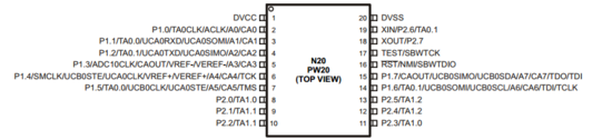

CAx、CAOUT对应的MSP430G2553管脚如下图所示。

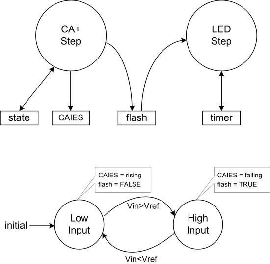

这个例子有意思的地方在于,展示了数据流程图(Data Flow Diagram, DFD)和状态转换图(State Transition Diagram, STD)这两个重要的概念。两个中断程序分别处理来自Timer0_A和CA+的中断,形成两个“process”,它们有自身独有的变量/参数,同时还共享了flash(LED是否闪烁)这一变量。此外,CA+的中断程序包含HIGH_INPUT和LOW_INPUT两种状态,是一个非常简单的状态机。
程序的DFD和CA+中断程序的STD如下图所示。
