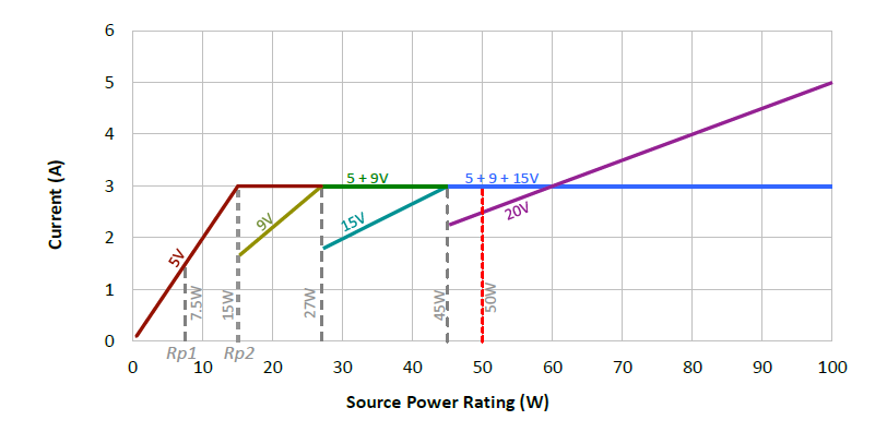

    对于便携式电子设备,充电器的高功率能力非常重要,因为这意味着设备电池可以更快地完成充电。USB PD 3.0标准定义了电源输出电压和功率规范,以确保不同PD电源和设备之间的兼容性。根据其额定功率,电源输出电压为5V、9V、15V和20V四个电压等级,允许通过的最大电流为3A。最大电流水平也可以提高至5A,但需要提供一条特殊的、带电气标记的线缆以确保安全。
图1   USB PD电源功率规范图

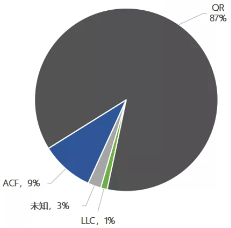

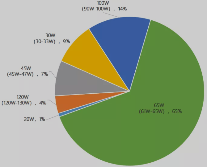

    根据充电头网的最新统计数据,目前USB PD电源的主流功率段是65W,主流电源拓扑是QR准谐振反激。主要原因是由于65W这个功率段覆盖了主流移动电子设备(手机、平板电脑、笔记本电脑)的快充需求,传统的QR准谐振反激拓扑又兼顾了消费类电子市场的性价比需求和成熟的上下游产业供应链。
图2   PD快充电源产品功率分布
图3   PD快充电源拓扑方案分布
