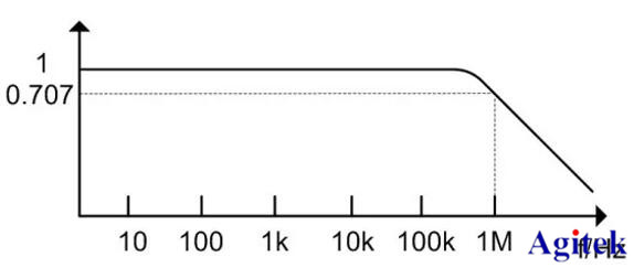

在我们选择探头时,首先要看的参数就是带宽,探头和示波器的带宽定义是一样的。如图1所示,带宽所指的频率是正弦波信号衰减到-3dB(即高频处增益下降到0.707)时的频率。
图1 -3dB衰减示意图

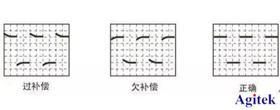

例如我们在用探头 X10 档测量信号,随信号频率增加,容性负载影响越明显,造成探头与示波器的阻抗不匹配,影响测量结果。为了消除这种影响,我们需要通过探头端的可调电容进行补偿调节,消除低频或高频增益。如图2所示:
图2 探头补偿调节

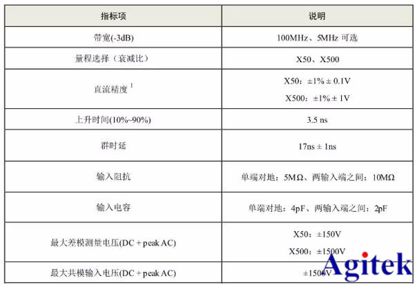

我们以ZP1500D高压差分探头为例,图4为其参数配置,一般来说不同的档位对应的带宽是不同的。ZP1500D的X50档配合5MHz带宽,适合测量低频信号,而X500档位配合100MHz带宽,高速信号测量必选。
图4 ZP1500D参数图
