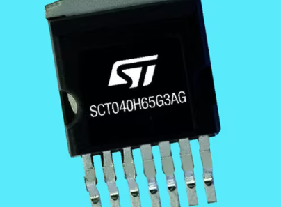

SCT040H65G3AG 是一款汽车级碳化硅功率 MOSFET,采用 H2PAK-7 封装,提供 650 V、40 mΩ(典型值)、30A。(来源:意法半导体)
首批产品是650-V的SCT040H65G3AG和750-V SCT160N75G3D8AG。第三代产品将提供包括 STPAK、H2PAK-7L、HiP247-4L 和 HU3PAK 在内的封装形式。这些封装提供了设计功能,例如专门放置的冷却片,可简化与 EV 应用中的基板和散热器的连接。
