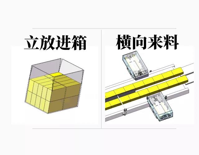

事实上做自动化设备不难,如何符合客户心中所想,这是一个难题,也是勃肯特产品能够脱颖而出的一大重要因素。客户工厂在包装分拣段导入新的生产设备替代人工,一方面需要注意与前后工序做对接,要求新设备可以快速并入生产线中使用,并对抓取速度和成功率做了严格要求,20包一箱,1分钟需完成8箱160包的抓取,且良率不得低于99.99%。另一方面生产过程中皮带线上不得出现来料堆积等情况,产品分拣进箱需横抓立放,摆放位姿要符合出厂检验。为此勃肯特从以下几方面入手:

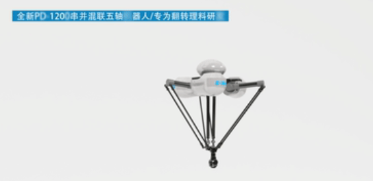

#01.采用BKT-D-1200机器人本体
勃肯特有八大系列超三十款产品,选用合适的产品在合适的行业和岗位,做合适的工作,这是至关重要。
BKT-D-1200机器人本体可以实现三维空间内的移动和旋转,实现传送带的快速跟随抓取及放置,广泛应用于食品、日化、医药、3C等行业理料、分拣、装箱等工艺。机器人末端夹具配备四个吸嘴完成抓取,同时为更好更速度完成作业,设备两侧同时配备纸箱传送线,机械手可做到无间隙作业,分秒必争。

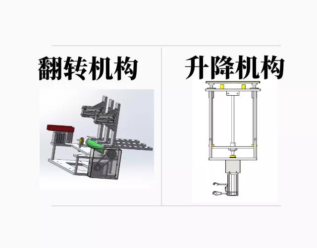

#02.翻转平台和升降平台合理运

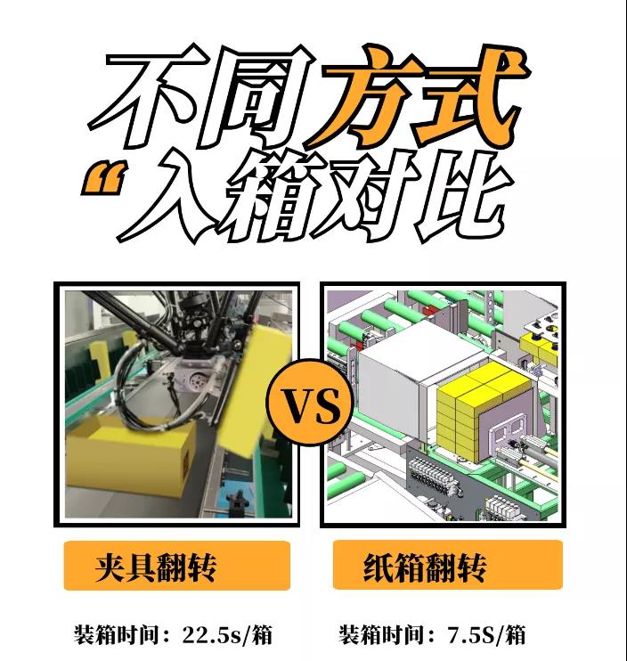

生产过程中,机械手抓取产品码垛,每次抓取四盒为一层,五层为一箱,二十盒产品要以立放位姿进箱。
若以机械手在横抓过程中翻转夹具进行立放,一会影响生产速度,且在装箱过程中极易因支撑点问题,导致产品倾斜,从而影响后续产品的摆放和整体效率;二会影响产品完整度,产品与包装盒的使用空间经计算而成,最后一包或因空间等问题,导致产品难以平整入箱,外包袋受挤压,从而影响内部产品。据有效数据统计,翻转纸箱的效率比翻转夹具快3至5倍。
微信图片_20211231151126.jpg?imageView2/2/w/550
(数据来源项目实际评测)
故勃肯特在方案设计过程中,创新思路利用翻转平台将箱子进行两次翻转。箱子到达进料口时,做第一次90°翻转,呈侧放状,当机械手将产品垒满五层后,升降平台控制将产品与纸箱齐平,由气缸将产品推送进纸箱后,纸箱完成第二次90°翻转,既恢复正常位姿满足高速装箱,产品也达到立放需求,同时最大程度保护了产品的完整度。

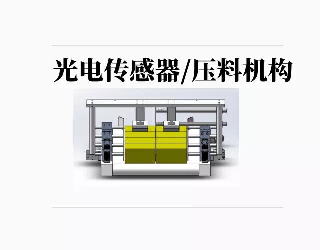

#03.光电传感器和压料机构的组合使用
一台高速运转的设备,是由各个不同结构之间相配合完成,如在作业过程中某一个结构出现问题,都会引起连锁反应,其中最为常见的是产品堆料问题,前方无法疏通,后面来料源源不断,长此以往容易导致产品接触面因受挤压而变形,同时损坏产品完整度。
针对此问题勃肯特在设计过程中,将传送带上的光电传感器的数量进行增加,对来料实时监测,若出现堆料等情况,将第一时间暂缓皮带线的输送,并启动压料机构,对物料从上而下进行压力输送,力保不会因为拥挤而导致产品变形或损坏。
微信图片_20211231151214.jpg?imageView2/2/w/550
